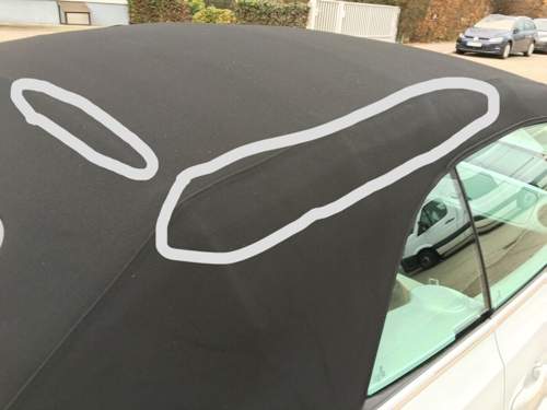

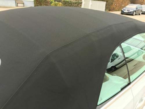

Hier mal ein Bild, man erkennt die hellen spuren - keine ahnung was das ist. Vor der Renovo anwendung (das vorletzte mal) waren die nich nicht
sollte schon eine gleichmäßige Farbe haben das Verdeck
@golffreiburg schrieb am 8. Februar 2016 um 10:30:51 Uhr:
Okay, dann mah ich den direkt stärker.
hmmmm, die sind wohl überwiegend im Bereich wo die Verstrebungen drunter sitzen......
Du bist dir Sicher das du nicht ev. zu stark mit der Bürste drübergerieben/gedrückt hast?
Sieht für mich aus als ob der Stoff da ev. aufgerauht bzw. entfärbt ist, so ähnlich wie die hellen Streifen in diesen "vorbehandelten" Jeans.............
Ich hab die bürste eigentlich überall gleich verwendet, starken druck habe ich nirgends ausgeübt. Ich meine auch nicht die hellen Streifen "nach unten" sondern den "nach vorne".
