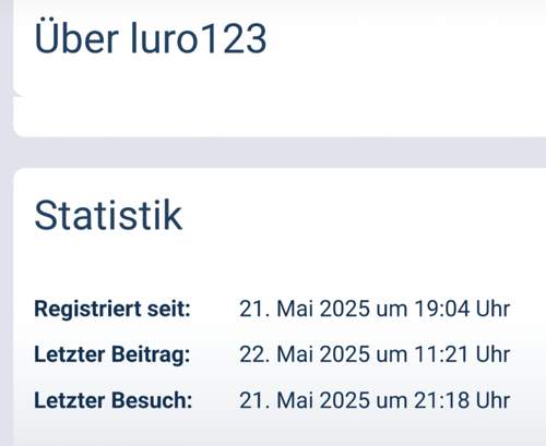

@anderl440i schrieb am 22. Mai 2025 um 15:23:03 Uhr:
Wie ist die Geschichte letztendlich ausgegangen?
Jetzt würde es mich allerdings auch interessieren. 😅
War aber offensichtlich wie so oft eine Eintagsfliege (bzw. eine 2h-Fliege):
Screenshot-20250729-123413-firefox
