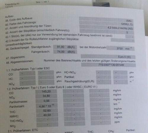

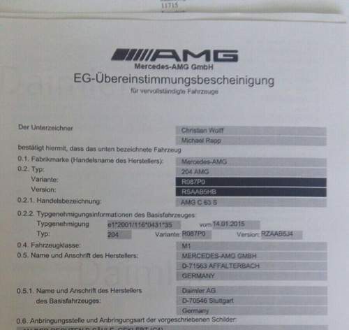

C63s limo edition1
U1 91
U3 74
schon krass dass das coupe 98 standgeräusch hat. Wie man weiss ist von der lautstärke 10db unterschied doppelt so laut wahrnehmbar. also müsste das coupe deutlich lauter sein im stand für die Ohren oder?
mich würde interessieren wie das gemacht wurde? anderer esd? andere klappensteuerung?

@CoupeFan3er schrieb am 7. Juni 2016 um 08:39:10 Uhr:
Eine blöde Frage, was bedeuten denn die Zahlen jetzt genau? Wer hier kann die denn wirklich seriös interpretieren?
U1 = Standgeräusch
U3 = Fahrgeräusch
U2 = Nenndrehzahl für die Messung von U1
Das heißt, "U1" kann unterschiedlich sein, wenn der Messung eine andere Drehzahl zu Grunde liegt.
hier dann auch weitere Erläuterungen: https://de.wikipedia.org/wiki/Fahrger%C3%A4usch
Der C63 Limo mit PAGA den mein Bruder fährt (Bj 10.2015) hat auch 91 zu 74 im Schein.

zumindest bei den hier geposteten Fzg-Scheinen wurde immer bei 3750/min gemessen.
Meine Daten: 91 und 74 (bei 3750/min) für C63 Limo mit PAGA EZ11/15.
