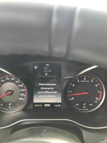

Mein Differential (C63 S Coupe) wurde letzte Woche getauscht, weil es seit Kauf immer temp., und am Ende komplett, ausfiel, also die elektronische Sperre. War immer 0 gesperrt bei Ausfall. Mercedes hat dann vom Händler Daten abgefragt, um zu schauen, wie oft ich einen Race Start gemacht habe (Wird alles fleißig im Fahrzeug abgespeichert - wer weiss, was noch so alles) und, ob diese während der Einfahrphase, entgegen den Richtlinien zum Einfahren, gemacht wurden.
Wie dem auch sei.. Mir wurde mitgeteilt, dass bei denen noch nie das Differential eines AMG getauscht wurde. Die halten wohl ganz gut und meins war pyshisch nicht beschädigt.
Bei mir war am Sperrdifferential ein Stellmotor kaputt aber fällt ja unter Garantie , hätte Mercedes sich rechtlich behaupten können wenn Racestarts durchgeführt worden wären bzgl der Garantie ?
Img-0726
Genau die selbe Meldung hatte ich auch! Aber bei mir wurde das Diff getauscht. Der Motor dafür ist jedoch separat und wurde nicht getauscht. Also lag es bei mir vermutlich nicht an dem Motor.
Es ging denen darum, ob ich in der Einfahrphase (unter 1500KM) Race Starts gemacht habe. Habe ich nicht. Da könnten die sich sicherlich darauf berufen. Denn Racestart geht nur mit Vollast und Vollast ist nicht unter 1500 gemäß der Einfahrrichtlinien auf die man mittels Aufkleber usw. hinreichend verwiesen wird. Aber unberührt davon sollte man das 10 mal am Tag machen können. Da wird das rechtlich brüchig.

Meiner bekommt auch gerade das Update. In Deutschland gibt es also keinen offiziellen Rückruf über das KBA sondern einen stillen Rückruf über die Kundendienstmaßnahmen. Es gibt ein Update für das ESP.
Weißt du was am ESP geändert wird?
Die E-Differential wird ja auch vom ESP gesteuert (also wie es sperrt).
Ich kann noch nichts zum Erfolg der Aktion sagen. Subjektiv würde ich aber HEUTE behaupten, dass er weniger Grip auf der Geraden hat als vorher, was aber auch Zufall und Einbildung sien könnte. Ich hatte heute zum ersten mal eine stuckernde Hinterachse (Nässe, ESP Sport, Anfahren in "S" mit Halbgas).
