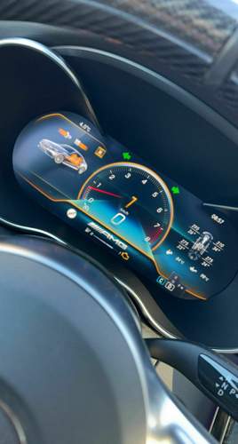

Hallo meine lieben,
seit 3 Monaten habe ich einen 2019 4.0l v8 c63s ...
Als ich den Wagen (der noch Herstellergarantie sowie Junge Sterne Garantie hat) aus dem Autohaus mitnahm, kam nach ca 100 km fahrt bei mehrmaligen Kickdown aufeinmal die Motorkontrolleuchte auf, der Wagen hatte plötzlich leistungseinbußen und war am "zittern"... Wagen kurz abgestellt wieder angemacht voila, Kontrolleuchte ist weg als wäre nie was gewesen...
Am nächsten Tag war ich beim MB Händler vor Ort, der hat den Fehler ausgelesen ich meine mich zu errinnern das er sagte das Zylinder 7 ausgefallen sei bei Volllast und meinte ich solle das Problem weiter beobachten er hätte den Fehler gelöscht und das sei ja wie bei modernen Handys und Computern das mal ein Fehler auftauchen kann...
3 Monate später also gestern kam das Problem das 3te mal inzwischen.. mitten auf der Autobahn nach mehrmaligen Kickdowns aufeinmal Kontrolleuchte an.. drehzahl geht runter... Gasannahme kaum vorhanden also auf den Seitenstreifen -> Motor aus -> wieder an, alles weg und wie neu....
Wollte den fehler nochmal reproduzieren und hab bis 299 kmh beschleunigt aber der Fehler trat nicht wieder auf ... ich melde mich nun bei MB nochmal ....
hat einer von euch nen Plan woran das liegen könnte?
Zündkerze ? Einspritzdüsen?
da das Problem erst nach ca 100-200 km fahrt und mit viel Vollllast auftritt habe ich echt kein Bock das ein Mechaniker das auf der Straße versucht zu reproduzieren also 100 km mit teils Volllast mein Auto zu fahren -.- zumal der fehler sehr Sporadisch auftritt und es wie gesagt nicht zu reproduzieren ist...
Meistens ist es wenn ich im 7ten Gang (9gang Automatik) nochmal Kickdown drücke ...
Vielen dank!

Dezember und hat das selbe Problem Zündaussetzer auf Zylinder 6, 7 und 8 waren schon aufgetreten. Der Fehler tritt sporadisch nach längeren Vollgasfahrten auf, unabhängig vom Fahrmodi und ist nach einem Neustart verschwunden. Sobald er dreimal hintereinander ohne FS löschen auftritt bleibt er als dauerhafte MKL gespeichert; ich war damit bei Mercedes die haben mittlerweile schon alle Zündkerzen und Zündspulen getauscht dennoch ist der Fehler bestehend. Also mir ist nichts von einer Lösung bekannt kann mir einer weiterhelfen
LG
Laut AMG folgende Info hierzu: Das Fahrzeug verlernt beim Schalten in den S+ Modus die Zylindergleichstellung. Sobald man anschließend in anderen Fahrmodi unterwegs ist entstehen Zündaussetzer die zum Aufleuchten der MIL führen und ggf schaltet das Fahrzeug dann in den Notlauf. Dies lässt sich nur vermeiden wenn die Werkstatt die Zylindergleichstellung wieder anlernt und man vollständig auf den S+ Modus verzichtet. Angeblich sollte Ende 2021 hierzu ein SW Update rauskommen was den Fehler behebt.
Zu meiner Ernüchterung taucht bei mir der Fehler trotz dem vollständigen Verzicht von S+ immer noch auf. Seit dem steht das Fahrzeug bei mir abgemeldet im Hof und wartet auf seine Wandlung. Hier ist der Service von MB leider nicht das was ich erwartet hätte. Hoffe du hast mehr Glück. Das Zündkerzengewechsel bringt null Abhilfe.

Die Wandlung in eine Alternative macht wenig Sinn da jedes Fahrzeug betroffen sein kann. Das hat mir AMG damals so auch bestätigt. Ich gebe ihn ganz zurück. Hatte letztes Jahr 7 Werkstattbesuche und eine Werksprüfung in Affalterbach und der Fehler trat anschließend trotz Verzicht auf S+ weiter auf.
Ein Vormopf wäre wohl die richtigere Wahl gewesen. Zumindest habe ich keine Kenntnis von solchen SW-Problemen.
Mein VorMopf hat tatsächlich keine dieser Probleme …plus noch das tiefe laute AMG Bollern…ein Genuss …er geht lediglich wegen den Gleitschienen/Steuerschienen nächste Woche zur Niederlassung…Kulanz/MB-100 wickeln es 100% ab.
Ich war bei einem Händler der gute Kontakte nach Sindelfingen/Bremen hat und es wurde mir über diesen mitgeteilt das AMG an einer Lösung arbeitet aber es Probleme bei der Software mit der Abnahme durch das KBA gibt. Weswegen unklar ist ob überhaupt die Lösung kommen wird, mir wurde eine Wandlung E63s mit Aufpreis und gutem Rabatt oder Rückerstattung angeboten. Aber eigentlich möchte ich keins der beiden; habe mir nicht umsonst das Coupe geholt mit Heckantrieb.
