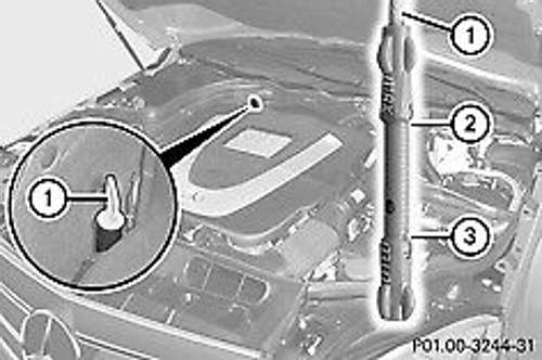

Ich habe damals von AMG ein Bild eines Ölstabs mit eingezeichneten Markierungen bekommen. Habe die Datei aber im Geschäft. Werde morgen mal schauen und sie dir schicken. Klingt aber schon sehr nach dem gleichen Thema wie bei mir.
Das mit dem Bildchen wäre echt nett.
Aber so langsam denke ich auch das zu viel Öl drin ist.
Gruß Daniel

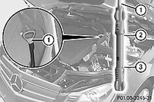

Hi, hier der Auszug aus der online Betriebsanleitung für die C Klasse. Wie sieht denn der Ölmessstab für den C63 aus?:
Ölstand mit Ölmessstab prüfen
Das Fahrzeug waagerecht abstellen.
Zum Prüfen des Ölstands bei betriebswarmem Motor, das Fahrzeug ca. fünf Minuten mit abgestelltem Motor stehen lassen.
Den Ölmessstab (1) herausziehen.
Den Ölmessstab(1) abwischen.
Den Ölmessstab (1) langsam bis zum Anschlag in das Führungsrohr schieben und erneut herausziehen.
Wenn der Pegel zwischen der MIN-Markierung (3) und der MAX-Markierung (2) steht, stimmt der Ölstand.
Wenn der Ölstand bis auf die MIN-Markierung (3) oder darunter gesunken ist, 1,0 Liter Motoröl nachfüllen.
Img7fde4649ed36c602351f19155907944e-1-jpg72
Imgce0c140eed3b3439351f191520de55d6-1-jpg72
Ziemlich anders, also eigentlich ganz anderes. Das war ja auch mein Problem.
Die Markierungen sind nicht mit dem der normalen C-Klasse zu vergleichen und ziemlich verwirrend. Ich such ja schon die Bilder, aber habe sie noch nicht gefunden. Arbeite daran 😁
Ja der Meßstab vom 63iger sieht anders aus, verstehe aber nicht warum der dan nicht auch in der Anleitung aufgeführt ist😕
