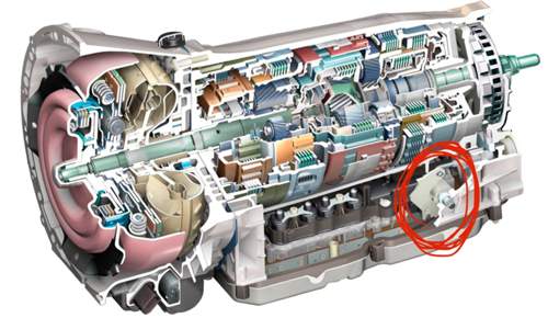

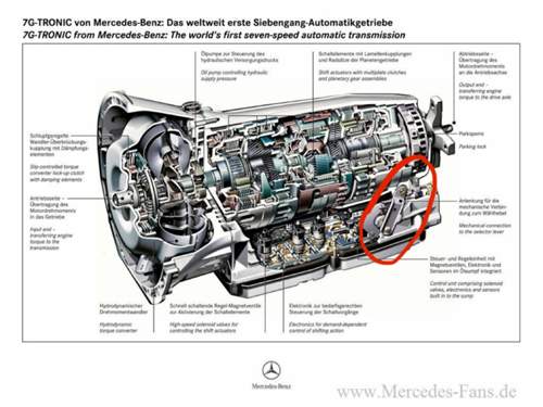

@SoenkeC220 genau das macht er auch beim schalten in den P also das Ganze verläuft nicht spurlos ab.
Ist das so normal ?
Ja, das ist normal, weil bei der 7 Gang Automatik wurde ursprünglich ein Manueller Wählhebel montiert mit einer festen Verbindungsstange und Hebel am Getriebe Gehäuse.
Bei den nachfolgenden Fahrzeugen mit Wählhebel an der Lenksäule wurde eine Box anstelle des Hebels angebracht, der elektrisch die innere Kulisse schaltet, und dadurch das er schneller schaltet wie manuell, macht das Geräusche. Vorallem bei P, da dort ein Bolzen einrastet.
Bei der 9 Gang Automatik wurde das System beibehalten.
@SoenkeC220 schrieb am 25. Juli 2022 um 18:09:26 Uhr:
So sieht das aus:
Bei den ersten Modellen mit Komplett manueller Kulisse und Waehlhebel in der Mittelkonsole.jpg
So sieht es ohne Hebel und ohne Steuerbox aus. Innen sieht man dann die Rastvorrichtung, die auch den Grossteil der Geraeusche macht).jpg
Mit Steuerbox, wie es bei den modernen mit Waehlhebel an der Lenksaeule ist..jpg
@SoenkeC220 danke für die ausführliche Erklärung. Top 🙂
