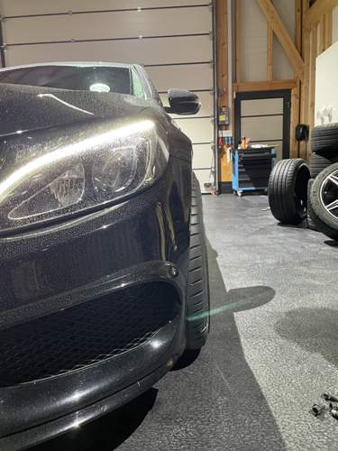

Guten Tag,
Ich habe mir vor kurzem einen C43 von einem Händler gekauft, dieser hat mir Zubehör Kompletträder für den Sommer dazugegeben.

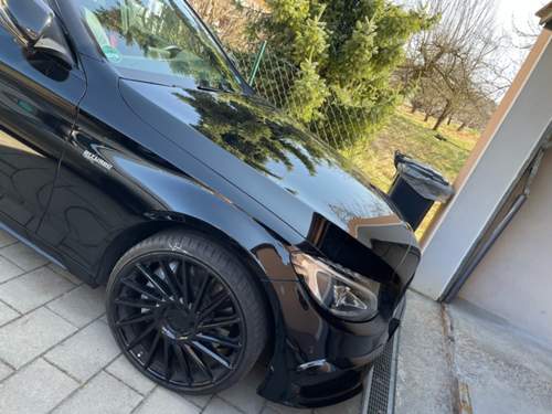

Nun das Problem: Die Reifen sind 235/30 R20 mit Keskin Felgen 9JX20H2 ET 40 mit 15mm Spurplatten, diese passen aber nicht aufs Fahrzeug da diese zu weit aus dem Radkasten schauen (siehe Bild)
Komischerweise sind diese aber im Fahrzeugschein eingetragen, von einem Autohaus hab ich mir bestätigen lassen dass diese nicht durch den TÜV kommen würden. Wie ist sowas möglich?
Kontakt mit dem Händler wurde aufgenommen aber ich warte noch auf eine Lösung.
Ist das alles so richtig und wie kann ich gegen so etwas vorgehen?

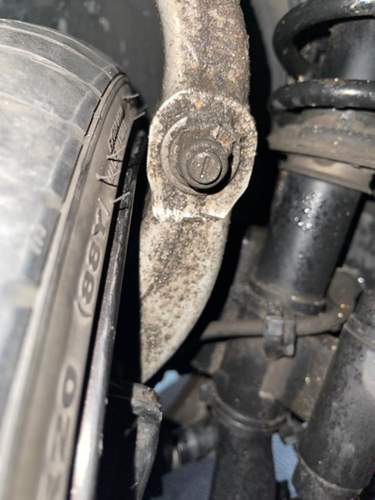

Wenn ich sehe wie wenig Platz der Reifen zur Radaufhängung hat wäre mir das zu riskant.

Meines Wissen muss die Lauffläche abgedeckt bzw darf diese nicht überstehen. Was sie aber in diesem Fall tut.
Wurde mir auch so vom Autohaus bestätigt.

Ja, das muss sie innerhalb eines fest definierten Winkels. Die Abnahme wird normalerweise auch mit Fotos dokumentiert und in jedem Fall archiviert. Wenn also nachträglich nichts verändert oder manipuliert wurde (beispielsweise Radabdeckungen wurden nach der Abnahme entfernt, andere Reifengrößen oder andere Distanzscheiben verbaut), kann man dich nicht belangen.
P.S. Steht der Wagen auf dem Bild voll eingefedert da? Sieht irgendwie aufgebockt aus...beim Einfedern würde sich die Radabdeckung ja wieder verändern.
Sieht merkwürdig aus. Zeig mal eine n Bild von der Seite.
Ja der Wagen war auf dem Bild voll eingefedert.
Dachte anfangs auch habe etwas falsch gemacht, bin dann zu Werkstatt da war das selbe Problem.
