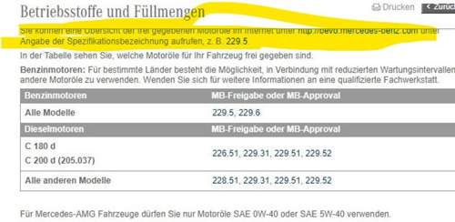

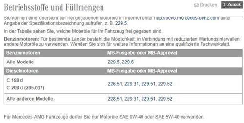

Die Online-Betriebsanleitung ist auch Fakt. Siehe Bild. 30er Öl ist nicht freigegeben für Mercedes-AMG.

na dann steht diese ja im Wiederspruch zur Bevo 😉
https://operatingfluids.mercedes-benz.com/sheet/229.5
https://operatingfluids.mercedes-benz.com/sheet/229.6
MB-Blatt 223.2 ist mit bekannt. Für den C400 z.B. gilt die BEVO-Angabe. Die Mercedes-AMG-Modelle haben die Ausnahme in der BDA, die ist führend. Der Normalfahrer hat nur die BDA, die BEVO kennt der nicht.
@krampus10 du hast schon den abschließenden Satz des Bildes von @DeFisser gelesen oder?
„AMG … 0W-40 oder SAE 5W-40“
Es geht also um eine genauere Spezifikation der 229.5 und 229.6
Deine Links beziehen sich in ihrer Gültigkeit auf die allgemeinen Benziner (inkl. AMG), AMG Motoren haben aber nur einen kleineren freigegebenen Anteil am Allgemeinen.

1. Satz der BDA siehe Bild sollte also der "Normalfahrer" lesen oder?

Ich hatte um 10:23:08 Uhr auch ein Bild von der BDA angehängt. Da ist der Teil drauf, den Du weggelassen hast. Warum machst Du das?

Das ging unabsichtlich beim Screenshot verloren hier noch einmal.
1. Satz in gelb markiert. Warum soll er also die BEVO nicht kennen wenn das dort ausdrücklich steht? Im 1. Satz

Und mit dem letzten Satz darin ist doch alles gesagt...
