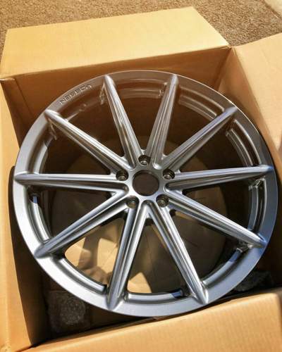

hallo miteinander!
dieses rad gibt es in der originalen (un)dimension von 7,5 x19 ET33 für die va.
lg, jürgen

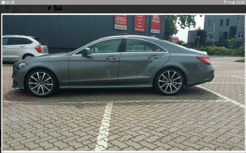

Habe für den Sommer OZ Ultraleggera in 19" bestellt.
Bin gespannt.
Offen gestanden finde die OZ etwas zu sportlich für den 205. Die sehe ich eher an echten Rennsemmeln.
Mir gefallen die Brock B32 besonders gut, die ich auch am CLS hatte.
Aber das ist natürlich reine Geschmackssache! Viel Spaß mit den OZ!

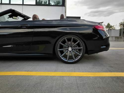

@joel3666 schrieb am 25. September 2017 um 16:19:43 Uhr:
Für alle die es nicht so mit Komfort haben :P ...nein, Spass - Ist nicht viel übler als mit 19ern.
"Vossen VFS10" 8.5x20ET40 & 10x20ET50 mit Michelin Pilot Super Sport in 225/35 & 265/30.
Vorne 10mm Scheibe/Seite wegen der Bremsen und hinten 5mm Scheiben/Seite wegen der Optik gegenüber der VA.
Tiefergelegt mit KW Gewindefedern - auf den Bildern ist er auf der tiefsten Einstellung, welche noch MFK/TÜV bekommt.
Alles so eingetragen bekommen.
Falls Ihr übrigens eure aktuellen Räder mit evtl. neuen vergleichen wollt, hilft www.reifenrechner.at ganz gut 😉
Grüsse aus der Schweiz
Joel
