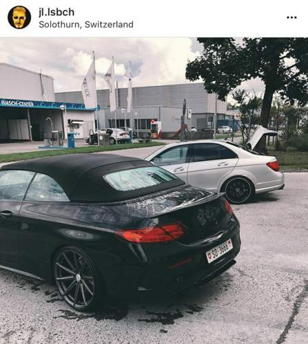

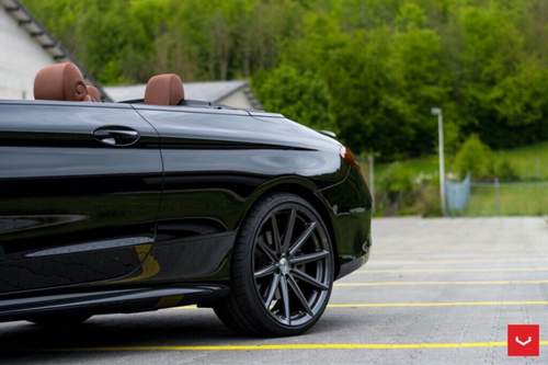

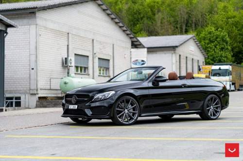

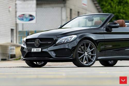

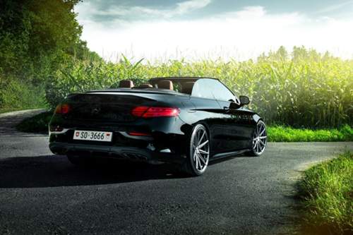

@RHN100 schrieb am 6. März 2018 um 11:57:56 Uhr:
@joel3666 schrieb am 25. September 2017 um 16:19:43 Uhr:
Für alle die es nicht so mit Komfort haben :P ...nein, Spass - Ist nicht viel übler als mit 19ern.
"Vossen VFS10" 8.5x20ET40 & 10x20ET50 mit Michelin Pilot Super Sport in 225/35 & 265/30.
Vorne 10mm Scheibe/Seite wegen der Bremsen und hinten 5mm Scheiben/Seite wegen der Optik gegenüber der VA.
Tiefergelegt mit KW Gewindefedern - auf den Bildern ist er auf der tiefsten Einstellung, welche noch MFK/TÜV bekommt.
Alles so eingetragen bekommen.
Falls Ihr übrigens eure aktuellen Räder mit evtl. neuen vergleichen wollt, hilft www.reifenrechner.at ganz gut 😉
Grüsse aus der Schweiz
Joel

Hi
Denke die 5mm die deine weiter rausstehen würden, sollten kein Problem sein.
Bin hinten auf der tiefsten Einstellung, welche noch TÜV/MFK bekommt. Die Reifen spielen dann aber auch ne grosse Rolle - Stichwort „Tirestrech“.
Würde die Felge, wenn möglich, am besten mal zur Probe raufstecken lassen.
Oder Du wartest bis ich mir die Sommer wieder raufgepackt habe, dann kann ich kurz Messen. Hab leider ein neues Telefon und fast keine Bilder mehr.
Joel

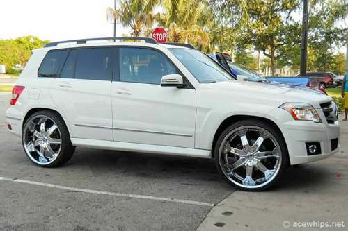

Ich bin seit Anfang Februar ein glücklicher C43T in magno selenitgrau Besitzer. Ich habe zurzeit als Winterfelgen die AMG Vielspeichendesign und würde mir gerne für den Sommer etwas andere Felgen zutun. Ich liebäugle zurzeit mit den VOSSEN VFS2 in Satin / Textured Bronze.
Leider bin ich etwas unschlüssig bezüglich der Grösse 19“ vs. 20“. Ich habe im Moment nicht vor das Auto tieferzulegen und überlege mir ob das Auto dann mit den 20“ eher aussieht wie ein GLC ;-)
Was würdet ihr mir empfehlen?
P.S: Muss noch erwähnt werden, das ich bei meinem Händler die original mitgelieferten 19“ Michelin Sommerbereifung gelagert habe...falls es dann doch 20“ sein werden ich diese entsprechend verkaufen muss...
Die Vossen hat ja fast die gleiche Anzahl Speichen. Willst du wirklich Sommer und Winter Vielspeichen fahren?
Ich fahre im Moment noch AMG 5 Speichen in 18" und freue mich schon auf meine AMG Vielspeiche in 19" für den Sommer. Beide in schwarz/poliert.
Was die Größe angeht: ich finde 19" perfekt für den S205. 20" sind auf den ersten Blick "wow", aber auf den zweiten nicht mehr so harmonisch wie 19".
Da du was über den GLC geschrieben hast, hab ich mal ein Foto angehängt. Etwas überzogen, aber es illustriert, was du wohl meinst.

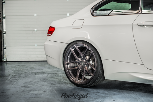

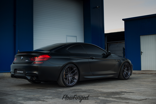

Vielleicht ist das ja eine Alternative - gibt es natürlich auch für DB. 🙂
Z-performance-zp2-1-9-x-20-et22-05
Z-performance-zp2-1-9-x-20-et22-19
Z-performance-zp2-1-9-x-20-et22-14
