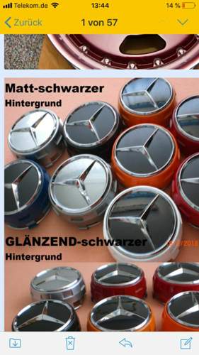

Bild 1 sind matt schwarze Deckel im Zentralverschlussdesign mit Chromring und Chromstern
Es gibt fast alle Farben, auch weiss, grau und blau. Allerdings sind das teilweise Sonderanfertigungen und die sind nicht so leicht zu bekommen. Bei Interesse schicke ich Dir den Katalog und den Kontakt.

wo genau gekauft?
Kunzmann 88€ incl. Versand
