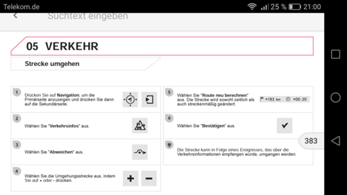

Lest doch mal die Bedienungsanleitung ab seite 366.
Auf 380 steht die Einstellung
Verkehr.
Wenn gerade kein gps Signal da ist kommen keine verkehrsinfo.
Unf echtzeit sollte nicjt zu wörtlich genommen werden.
Also ich verstehe es so: ich bekomme während der Fahrt eine Meldung das Stau ist und ich muß mir dann während der Fahrt was ja verboten ist mir selbst eine Alternative raussuchen? Echt jetzt?
Screenshot-2018-03-13-21-00-54
