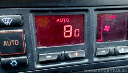

seit geraumer zeit zeigte meine Kühlwassertemp-Anzeige im Cockpit immer weniger an. Hab mich nicht drum gekümmert, die soll ja eher ungenau sein. Auto lief und läuft gut. Könnte gar nicht besser sein. Hab jeden Tag Spaß damit. Die Öl-Temperaturanzeige geht und gibt plausible Werte ab.
Aber nun zeigt die Wasser-Anzeige nichts mehr an und das soll so nicht sein.
OK Was habe ich bisher probiert:
OBD Diagnose mittels Klimatronic auslesen (Motor war Betriebswarm) :
Kanal 51: Motortemperatur (ECT) in Celsius.
Anzeige : 5 0
Anzeige : 5 0 (3-Pol Stecker am Sensor abgezogen)
Anzeige : 5 0 (3-Pol Stecker am Sensor abgezogen, und 2-pol darüber auch)
Anzeige : 5 0 (anderen Sensor am 3-Pol Stecker angesteckt, nicht neu-sollte aber gehen)
Grrrrr: Wenig aufschlussreich. Warum steht da immer dasselbe? Was ist hier faul? Kann jemand helfen?
Heißt "5 0" nun 50°C oder 5,0°C ?
Welchen Messwerblock muss ich im VAG-COM auslesen lassen?
Gruß Kai aus Hohenahr/Mittelhessen

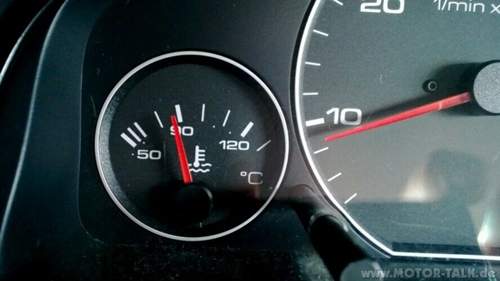

Themenstarteram 28. Juni 2013 um 12:31
Tataaaaa ... Der Eingriff war ein voller Erfolg. So gut hat die Anzeige in den letzten 3 Jahren nicht mehr angezeigt.
Dank an alle, die mit Tips zur Seite standen. War ne fummelige Sache. Ohne Pinzetten und mindestens ein Kind im Ferienlager nicht zu machen ;-)
Ich vermute mal hier wird in vielen Fällen oft der F76 getauscht obwohl das KI schadhaft ist.

du kannst den Kanal 51 Wassertemperatur vorallem im Sommer nur korrekt anzeigen lassen, wenn der volle Durchfluss am Heizventil Wärmetauscher gewährleistet ist, also Heizung am besten kurz auf HI stellen, den Lüfter kannst du auf den ersten Balken laufen lassen. Dann siehst du wie die Temperatur recht schnell hoch geht. Bei deinem AEL müsste der separate Geber verbaut sein.
D.h. das ist nicht der klassische Geber vom Wasserkreislauf Motor, der auch im Kombiinstrument angezeigt wird, sondern der Geber sitzt hinten zwischen Wasserkasten und Stirnseite Motor im Wasserschlauch in einem T-Stück. Dieser Geber wurde aber nicht bei jedem Motortyp verbaut.
Fehlt der Geber, wird die Wassertemperatur anhand anderer Kenngrößen errechnet.
Bei mir ist der Geber vorhanden, die Nr. habe ich jetzt gerade nicht im Kopf. Der Geber steuert die Drehzahl des Gebläselüfters, der höher dreht, wenn das Kühlwasser wärmer wird.

Hab mal weiter geforscht:
1.
Die "5 0" über das Klimabedienteil abgelesen waren richtig. Es waren 50°C.
Morgens 1 5 = 15°C und nach 20min Fahrt 8 1 = 81°C , passt also. Daher bringt hier logischerweise das Abziehen des F76 Steckers keine Änderung. ..... Aber der Thermostat scheint demnach iO zu sein.

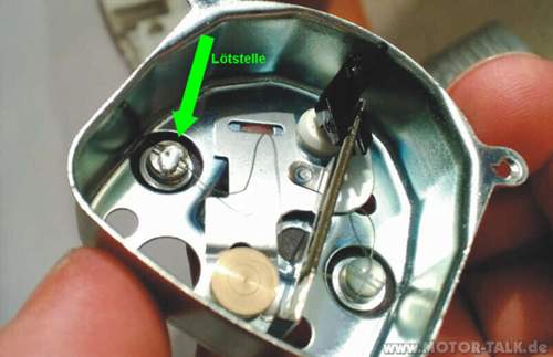

Hier was zum Lesen .
Wenn alles im KI funktioniert außer die Temp.Anzeige , kann nur diese kaputt sein . Hast du mal den Innenwiderstand von der Anzeige gemessen ?

Innenwiderstand ist unendlich. Hab die Anzeige einzeln in der Hand. Kapott. Gibt es die einzeln zu kaufen? Oder lohnt es dem Ding in den Bauch zu gucken?
Gruß Kai
edit: so Bauch geguckt. Nix Drehspulinstrument. Da der Zeiger wird von einem Bimetallstreifen bewegt.
dieser wird von einem Heizdraht erwärmt durch den schlicht der Strom über den F76 fließt.
der Konstantandtaht ist an den zwei Anschraubpömpeln punktgeschweisst und mit einem Glibbersilikon-
tropfen gegen Korrosion geschützt. Eine Schweißstelle hat sich gelöst.

Den feinen , unterbrochenen Kupferlackdraht wirst du nicht finden . Wenn du das schwarze KI hast , dann habe ich die Anzeige da liegen .
Themenstarteram 27. Juni 2013 um 20:21
Ist ne VDO KI. was meinst du mit "schwarz"? Die Zifferblätter sind schwarz. Gibts noch was das sw ist? So. Jetzt ist der Widerstand ca 51 ohm. :-) Nach akribischer Reinigung der Klebpunktreste habe ich den Konstantandraht mit einem beherzten großen Lötklecks wieder befestigt. Er ist wie ich meine so groß dass
er sich kaum aufweichen wird von dem dünnen Drähtchen wenn es heiß wird. Vielleicht oxidiert der blanke Draht mit der Zeit weg, denn die Isolierung ist durch die löttemperatur etwas weg. Vorher ging die Isolation bis in den zum Glück durchsichtigen Klebeklecks hinein. ...Alles unter dem guten Lichtmikroskop von Optik-Will Wetzlar erforscht :-)

Hast du nun mit Kleber oder Lötkolben gearbeitet ? Mit beiden kann man "Kleben" . :)
Themenstarteram 27. Juni 2013 um 21:07
Lötkolben. Schonmal nen Kabel geklebt? #-) Der Gewindebolzen hat das Lötzinn gut angenommen, muss halt erst mal heiss genug sein. Den dünnen Draht hab ich dann ins heisse Zinn eingebacken, da der Draht sich nicht mit Elektroniklot benetzen lässt. Kontakt ist gut. Morgen folgt der Test im Fahrzeug.
