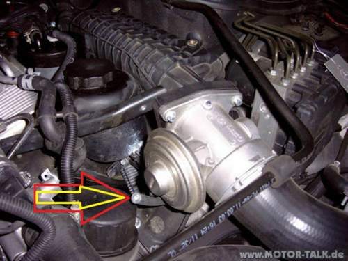

Kurz eine Mechanische Frage.
Wie habt ihr die Schrauben vom AGR Ventil gelöst bekommen?
Die 2 Oberen gehen ja noch aber die untere beim Unterdruck Schlauch ist unmäglich zu lösen.

so habe heute mal das Liqi Moly ausprobiert.
Sieht jetzt wieder alles sauber aus.
Trotzdem noch keine Leistung.
Ist es normal das aus dem Ladeluft schlauch zum AGR Rauch rauskommt?
War auch wieder flüsiges "Öl"mit drin.
Turbo defekt?
Mfg
Flotrin

Das der Schlauch immer verölt ist, das ist normal.
Bei mir kommt kein Rauch raus aus dem Schlauch.
Hast du denn den Unterdrückschlauch an dein AGR Ventil wieder angebracht??
Auf deinem Bild ist er ab 🙄
Schlauch-ab
ja ja der ist wieder dran.
hab ihn weggemacht weil ich angst hatte das irgendetwas gequetscht wird oder abreisst.
