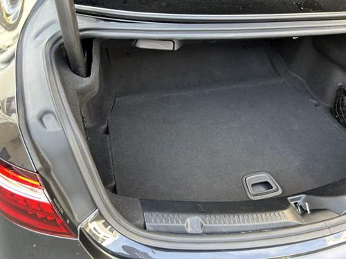

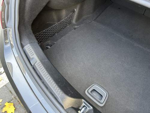

Hi zusammen,
Bekanntlich lernt man vor allem aus Fehlern - in meinem Fall werde ich definitiv nie mehr ungesicherte Farbeimer im Kofferraum transportieren... 🙄
Den Rest zeigen die Bilder, leider hat die Alpina Farbe ganze Arbeit geleistet und lässt sich beim besten Willen auch nicht mehr aus dem Filz entfernen. Ich werde wohl nicht drum herum kommen, die Verkleidungsteile zu tauschen. Wie man auf den Bildern erkennt sind es primär:
- Der Ladeboden
- Die linke Verkleidung
- evtl. die Ladekantenverkleidung, wobei ich hier noch Hoffnung habe, dass ich sie sauber kriege, wenn ich sie ausbaue, da sie ja nur aus Hartplastik ist
Habe schon nach vergleichbaren Anfragen hier im Forum gesucht und demzufolge dürfte es wohl kein Problem sein, die Teile selber zu tauschen (man kann sie ja problemlos bei Mercedes ordern), die die Teile primär geclipst sind?
Falls jemand genauere Instruktionen zur Hand hat, wäre das trotzdem super, nicht dass es doch irgendwo eine verborgene Schraube gibt, während ich wie wild an der Verkleidung reiße...
Zu guter Letzt die Frage: Kann man die Clipse eigentlich wiederverwenden, sprich kann ich die von den alten Teilen abmachen und sie für die Befestigung der neuen Teile nutzen oder sollte ich besser gleich neue Clipse mitbestellen, da man die entweder nicht abkriegt oder sie bei der Demontage voraussichtlich kaputt gehen?
Danke für euren Rat!

So liebe Community - ein kurzes Update meinerseits: Das Zeug ist hartnäckig ohne Ende und eigentlich fast gar nicht zu entfernen! Habe eure diversen Tipps, angefangen von Einweichen über Nacht, über Lösungsmittel etc. getestet und nichts hat geholfen. Bei den Filzauskleidungen noch nicht mal im Ansatz. Aber selbst die vermeintlich unproblematischeren Teile aus Kunststoff, wie z.B. die Ladekantenabdeckung haben sich als eine enorme Herausforderung erwiesen. Als effektivstes Mittel haben sich interessanterweise diese Schmutzradierer für den Haushalt herausgestellt. Die haben ja eine leichte Schmirgelwirkung und damit konnte man der Farbe am ehesten zu Leibe rücken. Da der Kunststoff ja aber auch eine Prägung hat und sich die Farbpartikel dort in den kleinsten Rillen absetzt, habe ich es trotzdem nicht komplett sauberbekommen. Die Kunststoffteile werde ich trotzdem erstmal weiter nutzen und evtl. später noch tauschen.
Die Filzauskleidungen habe ich jetzt neu bestellt, hilft ja nix. Raus sind sie auch schon, war überrascht wieviel Widerstand diese kleinen Clipse bieten können. Musste da mit mehreren Kunststoffkeilen und ordentlich Krafteinsatz dranrumhebeln, hab sie letztlich aber alle rausbekommen. Jetzt müssten nur noch die neuen Teile montiert werden. Danach gibt es dann hier noch mal die Nachherbilder für den Vergleich 🙂

Die Verkleidungen abzunehmen ist ein Aufwand von 10 Minuten. Einfach ausklipsen (mit Ausklipser geht es sehr einfach) und links eine Öse (für den Zurrgurt) abschrauben.
Am Besten im Internet nach den Teilenummern suchen, da findest du genügend Gebrauchtteile.
So, es ist vollbracht! An der Ladekantenverkleidung sind noch minimale Spuren, das muss ich evtl. später noch mal tauschen, aber ist ja eh ein Teil was schnell leidet. Der Rest ist mit den gebrauchten Teilen aus dem Netz getauscht und sieht wieder aus wie neu 🙂
Einbau der Teile und vor allen der Clipse war ein Kinderspiel im Vergleich zum Ausbau. Und ja, Farbtransport bei mir ab jetzt nur noch im Hochsicherheitsbehälter 😉
