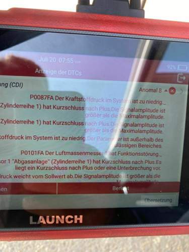

Als ich auf der Autobahn mit ca. 180km/h für 15 Minuten gefahren bin habe ich ein leichtes vibrieren am Lenkrad gespürt und bin dann vom Gaspedal runter. Als ich dann bei ca. 120km/h versucht habe wieder zu Beschleunigen musste ich feststellen das der Wagen leider nur noch langsamer wurde. Ich bin dann auf die Notspur ausgewichen, bei ca. 30-40 km/h sind dann alle Kontrolllichter angegangen und der Wagen ging aus. Trotz mehrmaligem versuch den Wagen zu starten wollte er einfach nicht mehr anspringen.
Als ich die Motorhaube geöffnet habe ist mir sofort ein komischer Geruch aufgefallen und es waren ein paar Tropfen Öl auf der Motorabdeckung. Der Ölstand war in Ordnung.
Ich habe mit einem Freund den Fehlerspeicher ausgelesen und die Bilder von den Fehlercodes beigefügt.
Hatte jemand schonmal den Fall und kann mir weiter helfen?

Das einfachste wäre ein verstopfter Kraftstofffilter.
Der kann die Fehler bezüglich Ladedrucksystem nach sich ziehen. Ist aber eher ein Schuss ins blaue...
Man sieht leider nicht, welche Fehler aktuell und welche 'nur gespeichert' sind. Aber kein Start deutet schon auf kein Kraftstoff hin. Mit undichtem Ladeluftssytem würde er trotzdem laufen. Es kann aber ebenso ein injektor tot sein, sprich innerlich undicht. Dann geht der kraftstoffdruck auch in den Keller.
Du wirst um eine genauere Diagnose nicht rum kommen.
Motorschaden jedenfalls glaube ich nicht
Habt ihr den Fehlerspeicher auf der Autobahn ausgelesen oder weg geschleppt?
Erste Möglichkeit wäre, Fehlerspeicher löschen und versuchen zu starten. Wenn er dann wieder den Fehler setzt, dass kraftstoffdruck zu gering ist, hat man schonmal eine grobe Richtung.
Allerdings verhindert ein gelöschter Fehlerspeicher in der Werkstatt dann möglicherweise die genauere Eingrenzung des Fehlers.

Das Auto haben wir weg geschleppt und am nächsten Tag den Fehlerspeicher ausgelesen.
Bis jetzt haben wir den Fehlerspeicher nicht gelöscht.

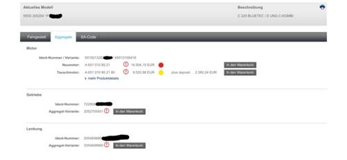

Hallo zusammen, das Auto steht jetzt bei Mercedes und die meinten es sei Öl im Zylinder - Motorschaden.
Neuer Motor würde ca. 10k kosten. Es wird aktuell geprüft ob Mercedes einen Teil davon auf Kulanz übernimmt.
Würdet Ihr den Motor austauschen lassen oder das Auto mit dem Motorschaden verkaufen? Ein Händler hat mir bereits 11k im jetztigen zustand geboten.
Fahrzeugdaten: 185tkm, 7G Tronic, Silber, Avantgarde, LED, Standheizung, Sitzheitzung, Sommer-/Winterreifen auf Alufelgen.
Vielen Dank schonmal für eure Tipps.

Hallo zusamme und sorry für die verspätete Rückmeldung, der Kulanzantrag wurde leider abgelehnt (2x versucht), da zuviel Laufleistung und zu alt.
Nun habe ich beschlossen mit einem Freund (KFZ Meister) mich selbst um das Problem zu kümmern.
Wir haben jetzt den Ventildeckel abgenommen um nach den Steuerzeiten zu sehen. Diese sind in Ordnung.
Als nächsten werden wir den Kopf runter nehmen und weiter nach dem Fehler suchen.
Ich werde euch auf dem laufenden halten.
