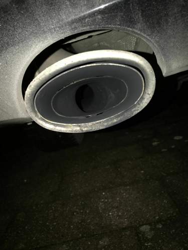

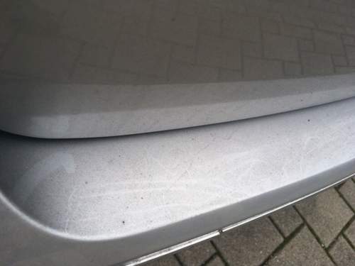

Fahre seit 1000km eine C220 Kombi OM651 und es wird hinten sehr schnell schwarz.(iridium silber)
So nach 200-300 Km, 15km strecken ist der Ruß deutlich sichtbar.
Bei meinem alten w203 war das nicht der Fall, obwohl der manchmal schwarze Rauchwolken hinter sich zog.
Ist das normal wegen der Farbe oder ist was Defekt.
Kalt stinkt es hinter dem Auspuff auch nach ruß. (weißer rauch)
Ich hoffe ihr könnt eure Erfahrungen mit mir teilen 🙂)

Aber stelle sicher, dass es wirklich Ruß ist und nicht nur Dreck von der Straße.
Was macht die Wischprobe?
So nach 400km ist es jetzt weniger geworden.
Der Auspuff ist sehr sauber(siehe Foto)
Habe es nicht gereinigt
Trotzdem wird nur das Heck dreckig.
Ob es ruß oder Straßendreck ist kann ich nicht so ganz beurteilen 🙂)

Ok, DPF ist raus. Das sieht gut aus auf den Bildern.
Wie sehen deine Hinterreifen aus? Ich hatte mal einen Kunden mit nem 350CDI der hatte auch Probleme mit stark verschmutztem Heck, da haben die Reifen stark abgebaut.
Ja beim TE siehts normal aus.

Weißer Rauch ist Wasser,sollte der Auspuff hinten Sauber sein würde ich in die Werkstatt fahren den dann stimmt was nicht. Ruß wird im DPF zu Asche verbrannt und Asche sind Rückstände die Natürlich Spuren hinterlassen.
Die Asche bleibt im Filter zurück, sie ist der Hauptgrund, weshalb man den irgendwann tauschen muss. Genau andersherum wäre korrekt: Ist es hinten schwarz, dann ab in die Werkstatt. Ist es sauber, dann funktioniert der Filter so, wie er soll.
