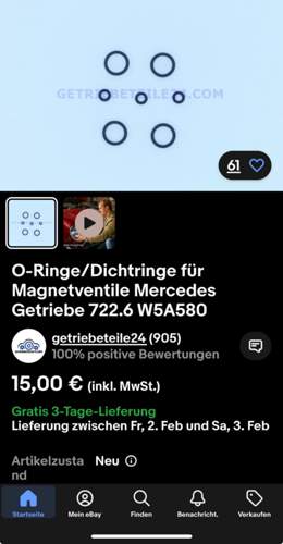

Das wären die Dichtung für die anderen Ventile
Ja genau die hab ich bestellt, danke dir

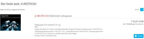

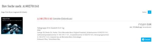

Weiß eigentlich jemand ob die Teilenummern A 270 140 270 11 61 und A 270 140 270 12 61 dieselben sind?
Weil Phoenix empfiehlt in seiner 722.6 Fibel die Nummer A140 270 11 61 (oder Febi 32342), doch es gibt wohl auch eine original Teilenummer A140 270 12 61 und die soll wohl auch passend sein.
Ist das dann einfach die Nachfolgeteilenummer?
A1402701161
A1402701261
Schau mal auf dieser Seite da gibt es gute Infos.
https://www.derpade.de/an
Die A140 Teilenummern werden so langsam ersetzt. Du kannst die von Febi uneingeschränkt verwenden.
