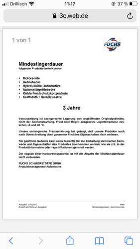

Moin Leute,
weiß wer von euch, weshalb die neuen Fuchs pentonsin 1 Liter Gebinde nichts mehr
Drauf steht von der verfallbarkeit ?
Auf den damals alten Gebinde stand doch immer
“Verfall” xx.xx.xxxx
Auf den aktuellen irgendwie nicht mehr nur ein Datum und das ist das Produktiondatum.
Das wurde vor ein paar Jahren umgestellt. Der Hersteller gibt eine Haltbarkeit im geschlossenen Gebinde vor (ich glaube 3 Jahre), damit ergibt sich dann das Verbrauchsdatum.
Hier im Forum gibt es irgendwo einen Beitrag dazu, die Info wurde derzeit direkt bei Fuchs erfragt.
VG
Ok,
Habe vorhin selber Fuchs mal geschrieben,
Berichte euch sobald die antworten.
So habe eine Antwort bekommen bzw einen Link bekommen, füge ich hier bei.
B2e1d203-6e30-49ab-bed5-e0cc3efbbd1b
Da steht ja,
Solange es verschlossen ist, ist es mindestens 3 Jahre haltbar.
Also darf man eig abc öl I’m
Auto nicht haben, was älter ist wie 5 Jahre ab Produktion oder sogar noch weniger.
Ich werde meins jedes Jahr tauschen ??
