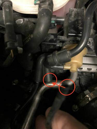

die Fehlermeldung sollte schon etwas genauer sein...-
Ich hatte mal einen Unterdruckschlauch ab - er lag genau vor dem Gummi-stutzen wo das Ende eigentlich hinein gehört.
Dieser Schlauch ist für den Unterdruck zur Unterdruckdose des Wastegateventiles.
Die Steuerlogik ist umgekehrt: D.h. kein Unterdruck - Wastegate voll geöffnet und kein Ladedruck.
Wenn der M278 nur mit einem Turbolader läuft bemerkt man lediglich Leistungsverlust und Drehmomentverlust, aber normal runden Motorlauf.
Es lohnt sich die Abdeckung mal abzunehmen und die Schläuche von beiden Watergate W a s t e Gate (Autokorrektur-Zecke) aus rückwärts zu verfolgen und auf Beschädigung oder aufstöpseln zu prüfen.
Super danke dir mache ich sofort

WASTEGATE (verdammte Autokorrektur) Unterdrucksteuerungsschläuche
804a0e8a-2f6b-431c-a1a4-436b3e4024fa-1-201-a
Eaa886a4-cbc0-4329-a7a8-51093a82d00c-1-201-a
Echt top vielen vielen Dank für deine Hilfe ich schaue mir das gleich an.. berichte dann gleich
Es ist ja noch lange nicht gesagt, dass es bei Deinem ebenfalls daran liegt, aber es ist eine einfache Sichtprüfung, wo man diese Art Fehler ausschließen kann.
Die Verbindungen sehen alle gut aus nix lose oder sowas. Danke für den Tipp bin über jeden Tipp dankbar.
Hab Fotos reingestellt davon
Dann nochmal genau den Fehler auslesen lassen und hier einstellen. Vielleicht hat dann jemand eine Idee.
Diese Leitungen kann man dann ja schonmal ausschließen
