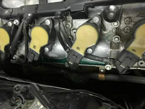

Schau Dir mal die Kerzenschächte an.
Bzw ohne Demontage der Zündmodule: Schaue, ob am Rand der Zündmodul-Dichtungen es oben am Deckel / Zylinderkopfhaube herunter tropft und es angetrocknete Spuren des Kühlmittels gibt.
Mein ehemaliger M273 VorMopf hatte binnen eines Jahres an beiden Zylinderköpfen je einen Riss in einem der Kerzenschächte mit Kühlwasserverlust nach außen. Es tropfte dann u.a. auch auf die Krümmer.
Wasserverlust Kerzenschacht
M273 VorMopf Kerzenschacht Riss
Kühlwasserverlust an zwei Zylinderköpfen

Rechte Seite am Krümmer. Sieht nach Kühlwasser aus. Aber am Kopf und um den Zündspulen ist nichts erkennbar.
Die Kante wo die Zylinderkopfdichtung sitzt kannst Du evtl. mit einem TeleskopSpiegel sehen

Da erkennt man die Kühlflüssigkeit. Ich hatte rote reingekippt.
Und er hat auch genug bekommen 🙄

Luftfilterkasten mal kurz herunter genommen?
Dann sieht man mehr
Nein habe ich nicht
Also, ich seh die farbliche Änderung auf dem Krümmerblech. Das es von dem Kühlwasser kommt, ist nicht auszuschließen. Allerdings bin ich nicht absolut sicher. Du solltest auf jeden Fall oben alles frei machen und nachsehen, ob da schon was zu erkennen ist.
Zur Not einfach alles einpulvern (mit was auch immer du da hast - nur nicht leicht brennbar!) und nach kurzer Fahrt prüfen, wo es Spuren macht.
Das rote sieht sehr ähnlich auf dem Foto aus, wie die teilweise rote Anlassfärbung durch die Abgaswärme, die auf den Krümmern entstehen kann. Das hatten meine beiden M273 auch.
Normal sehen Kühlwasserrückstände krustiger wie abgelagertes gefärbtes Salz aus - siehe meine Fotos weiter oben.
Hoffentlich ist es das nicht wie bei dir 🙁 @kappa9
