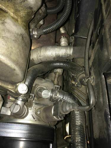

Hallo Leute
Bin mit dem Auto heute zum Bekannten gefahren vorm losfahren Servoflüssigkeit gefüllt und los 2-3 kam das Geräusch beim lenken. Hab es heute nachgucken lassen es ist ein undichter Schlauch der mit der Servolenkung zu tuhen hat . Hat jemand eine Ahnung was die genaue Bezeichnung sein könnte?
Mit freundlichen Grüßen
Hey Leute da ist wohl ein Schlauch kaputt
3.tes Bild mit dem roten Ring drum.
Meint ihr beim Freundlichen kann man mir sagen um welches Teil um es sich handelt?
Mfg
Natürlich kann dir das der Freundliche sagen. Er verdient ja Geld damit.
