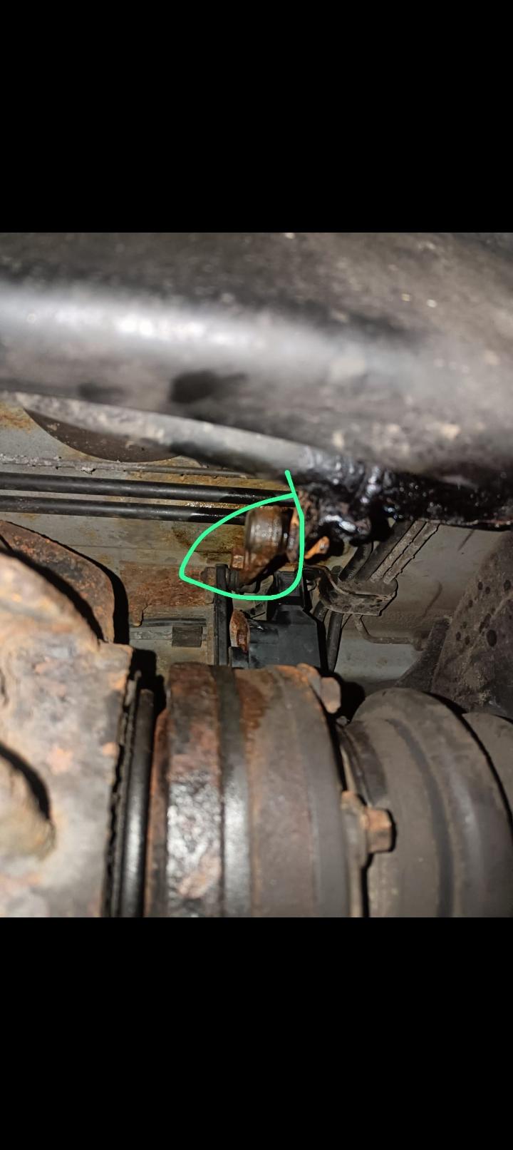

Und zwar hinten an der Hinterachse die Niveau Regulierung hat eine Art einstellhebel, und dieser ist bei mir komplett verrostet.
Kann diesen auch nicht mehr ändern oder sonstiges.
Versuche ein Bild davon zu machen.

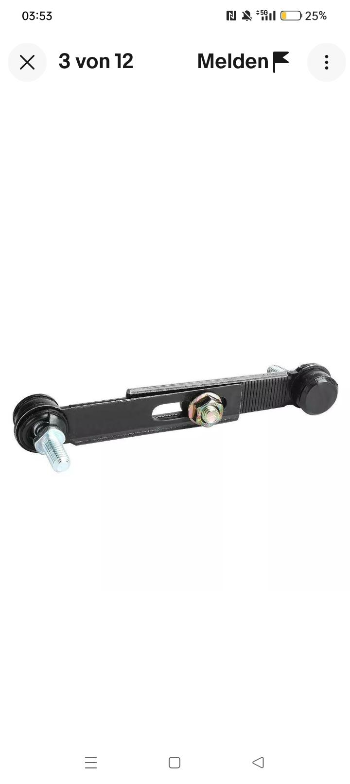

Das ist das Bauteil wo von ich spreche was für die Hinterachse zuständig ist.
Bild #211380828
Bild #211380831
Das ist das Bauteil von dem ich spreche.
Screenshot-2025-02-20-03-53-51-95-260528048de7f2f358f0056f785be619
Screenshot-2025-02-20-03-52-39-26-6012fa4d4ddec268fc5c7112cbb265e7
Das Teil auf deinem ersten Foto ist nicht original, ist Zubehör.
Dein verrostetes Teile bekommts du wieder gängig, mehrmals Rostlöser rauf und vorsichtig bewegen. Oder einfach tauschen.

Dieser fragliche Hebel am Stabilisator hinten verstellt via Sensor/Airmatic nur die Höhe der Karrosserie gegenüber den Rädern, nicht aber das eine oder andere Rad auf der Achse. Der Hebel muss trotzdem leichtgängig sein, sonst funktioniert diese Niveauregulierung nicht und auch die Scheinwerfer werden in der Höhe nicht richtig eingestellt.
Die Hinterradaufhängung ist ja ganz anders aufgebaut als die vordere. Vorne kann man mit der Korrekturschraube am Querlenker den Sturz verstellen weil der senkrecht stehende Achschenkel oben nur einen Aufhängungspunkt hat am gebogenen oberen Querlenker. Hinten ist eine Mehrlenkerachse drin da geht das nicht - müsste also per se immer korrekt sein.

Also habe nochmal nachgeschaut. Laut Fachliteratur ist der Sturz der Hinterachse nicht einstellbar. Falls trotzdem grössere Unterschiede vorliegen, kann es am zu unterschiedlichen Höhenniveau rechts und links liegen. Dh. zuerst mal alle drei Niveausensoren prüfen und leichtgängig machen. Airmatic hat ja 2 vorne und einen hinten. Oder Unfallschaden am Rahmenboden, das müsste aber auch die SPur hinten beeinflussen. Das findet man über eine Vergleichsmessung VA und HA heraus.
Da aber diese Niveausensor bei Dir schon pflegebedürftig ist, würde ich da anfangen.
