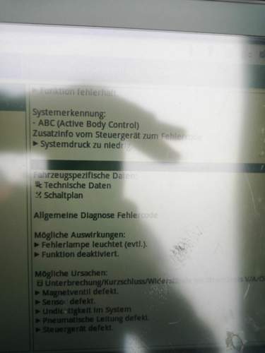

Hallo Forum,
Ich bin ganz neu hier und muss auch direkt mit einem leidigen Thema einsteigen. Ich habe mir vor einiger Zeit einen CL 500 w215 gekauft Bj 2002). Das Auto hat mittlerweile 205T Kilometer auf der Uhr. Scheckheft-gepflegt bis ca. 170.000.Ein paar kleinere Weh-wehchen hat er natürlich mittlerweile auch (Softclose geht nur einseitig, ein Spiegel angelaufen, schiebedach stockt, weil er denkt es würde jemand seine hand einklemmen). Softclose stört mich nicht weiter, spiegel werde ich tauschen, was mit dem schiebedach passiert überlege ich mir noch. Ob ich da jetzt x€ reinstecke, nur damit ich den Öffner nicht ein zweites mal drücken muss überlege ich mir lieber zwei mal.
Mein eigentliches Problem liegt aber im Fahrwerk.
Es ließ sich auf einmal nicht mehr auf Knopfdruck verstellen.
Vorne war er auf das minimum abgesackt, hinten war er ganz oben. Ich habe mehrmals versucht ihn hochzufahren, was dann plötzlich auch funktionierte (gefühlt ziemlich langsames hochfahren). Jetzt lässt er sich wenigstens ohne schleifen fahren. Er fährt allerdings nicht mehr hoch oder runter. Er steht auf der hohen Stufe, sowohl im Stand als auch beim Fahren. Federn tut er aber "normal". Ich hatte ihn mal kurz auf der Bühne und habe den Unterbodenschutz abgenommen. Danach habe ich ihn mal von sämtlichen Ölspuren befreit. Bisher ist nicht erkenntlich dass irgendwondas Öl vom fahrwerk austreten sollte. Der Ölstand im Behälter (Motorraum) ist auch konstant auf dem richtigen Niveau. Eine undichtigkeit würde ich also ausschließen (sonst würde der Wagen auch unten liegen). Die Dämpfer ölen auch nicht. Hab ihn auch mal auslesen lassen, aus der Fehlermeldung wird man leider kaum schlau, diese ist sehr oberflächlich gehalten, so nach dem motto: "systemdruck zu niedrig - mögliche Ursachen: dann wird so ziemlich alles aufgelistet was undicht werden kann". Kann man anhand meiner Beschreibung eine Ferndiagnose abgeben, oder zumindest den fehler stark eingrenzen? Könnte es der druckspeicher sein? Vielleicht die Pumpe? Oder was meint ihr dazu?

Ich vermute eine Verstopfung im system... Wo könnte diese am wahrscheinlichsten liegen?

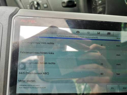

Die Istwerte zb System Druck?

Hört sich nach der Tandempumpe an. Stardiagnose anschließen und den Pumpendruck raussuchen sollte bei mind. 190bar liegen

Habe eben mal den drucksensor und parallel das Fahrzeugniveau auslesen lassen. Das Fahrzeug war eigentlich auf maximaler Höhe eingestellt,also beide rote Lämpchen waren an. Hier die Ergebnisse:
Fahrzeugniveau vorne rechts: - 4 mm
Fahrzeugniveau vorne links: - 5 mm
Fahrzeugniveau hinten rechts: 22 mm
Fahrzeugniveau hinten links: 1 mm
B4/5 Drucksensor: auf dem Bild 80 Bar (ist von 75 auf 85 bar gestiegen und geschwankt.
Hilft euch das bei der Problemfindung weiter? Kann es sein dass die Pumpe im S*ck ist? Druckspeicher ist es vermutlich nicht oder? Sonst wäre doch gar kein druck meht drauf wenn der undicht wäre?!
Wenn ich falsch liege, dann gerne korrigieren.
Ich bedanke mich mal wieder recht herzlich für eure Hilfe.
