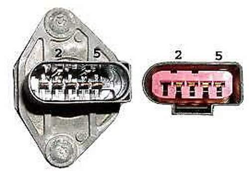

Als nächstes wollte ich die Spannung am Lmm an Pin 5 mit einem Voltmeter mit Zündung ein messen.

Hallo conny,
Nach langer Recherche bin ich auf diesen Post gestoßen: http://www.motor-talk.de/.../...teuergeraet-reinigen-t4866250.html?...
Auch dort hast du das Schaltbild gepostet.
Nachdem ich eben in der Garage war, kann ich die Aussage von Lepanto bestätigen.
Auch dieser Link bestätigt, dass die Pinbelegung bei Siemens Lmm's anders ist.
http://www.kolliman.de/e30m3/luftmassenmesser/luftmassenmesser.html
Ich werde morgen alles durchmessen, den neuen einbauen und mich dann noch einmal melden

Ich mache heut mal Bilder von Stecker und co.
Weil bei den Siemens LMM's ist die Belegung einfach anders!

Wenn Du einen Siemens verbaut hast ... ist es eine Bastelbude. 😁
Und wenn Öl im Kabelbaum ist , ... wird die Freude nicht lange anhalten.
Die Pinbelegung vom BOSCH 0280217...
1: NTC (Temperatur)
2: + 12 Volt
3: - Ground
4: + 5 Volt (Referenz)
5: Signal 0-5 Volt ... Zündung an , Motor aus , Messung 1 V + / - 0,2 V LMM weitgehend OK
der originale von Mercedes ist von Siemens, ich war in der Werkstatt und habe mir diesen zeigen lassen.
Habe die Nummer mit dem alten verbauten verglichen, auch da stand "Mercedes Benz Siemens" drauf.
Ich zeige dir heute Abend die Bilder vom originalen LMM.
Ich war ebenfalls bei Bosch und die sagten mir, dass sie für meinen M271 keinen LMM jemals gebaut hätten, sondern nur einen für den M111.
