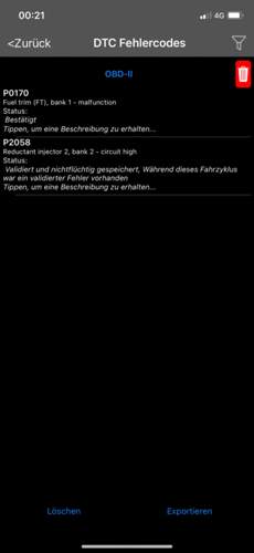

Alsooo,
Habe vor einigen Wochen die Teillastentlüftung gewechselt samt neuen Dichtungen fürs Saugrohr zusätzlich noch ein kleineres Kompressorrad verbaut.
Hab eine Woche später nochmal das Verbindungsstück zwischen Luftkadten und Kompressor vorsichtig montiert, da dieser undicht saß anscheinend.
Dabei hab ich beim Rest des Ansaugestrangs die Dichtungen mit Silikonfett bepinselt um diese zu konservieren und damit wirklich alles schön dicht sitzt.
Tja trotzdem leuchtet die MKL auf mit Code P0170 und P2058.
Das lustige aber ist dies passiert nur wenn ich mit Tempomat auf der AB fahre genauso verschwindet sie danach ab und zu selber.
Symptomatisch kann ich ansonsten nichts anderes feststellen (Verbrauch passt ds. 7,2/3 AB und innerorts zwischen 9,5 -10,5 sowie der Durchzug scheint normal zu sein)
Lediglich beim Kaltstart springt die Drehzahl in der Kaltlaufphase bevor man losfährt aber ansonsten kein unrunder Leerlauf.
Zusätzlich habe ich beim fahren die Messwerte mal untersucht .
Luft/KS Verhältnis zu fett (ca 13) aberrrrrrr der LTFT liegt bei ca 11 (deutet auf zu mager hin?????)
Beim Fahren in Teillast springt die Nachkatsonde oftmals auf über 0,99v (mit Tempomat liegt diese wahrscheinlich konstant über der Grenze was die MKL erklärt)
Da der Stirndeckel vom Kompressor zusätzlich auch noch undicht ist muss dieser nochmal raus die Tage damit ich diesen abdichten kann mit ein bisschen Dichtmaße oder Schraubensicherung. Da kann ich nochmal alles inspizieren.
Hättet ihr vielleicht Tipps worauf ich noch achten könnte?

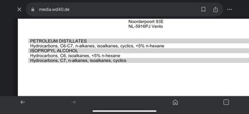

Wäre das allbekannte WD40 Kontaktspray bspw ein aktives Kontaktspray?

... Code P0170 und P2058.
Welche Texte werden zu den Fehlercodes ausgegeben und mit welchem System wurde ausgelesen?
WD 40 ist meines Wissens ein Mineralölprodukt, gehört für mich nicht auf Elektrik.

Hier die Kommentare dazu. Verwendet wurde ein Veepeak BLE Ausleser.
Dieser verwendet einen elm327 1.4 Chip. Verwendete App ist CarScanner in der Pro Version
Welches ISO Protokoll verwendet wird bei der Verbindung hab ich nicht mehr im Kopf.
Zusätzlich hier nochmal das Inhaltsstoff des expliziten Kontaktsprays von wd40. Ist also wahrscheinlich ein Mineralöl?
ich empfinde es als unhöflich, Nachfragen durch Bilder zu beantworten, zumal wenn die Texte dann in englischer Sprache verfasst sind....

Ich kenn mich mit chemischen Stoffen nicht aus, deshalb bin ich mir nur bei „Petroleum“ nicht sicher, ob dies ein Mineralstoff sein soll.
Edit: nach einer Googlesuche weiß auch ich jetzt das Minerale Kohlenwasserstoffe sind.

Du arbeitest mit einem unpassenden Diagnosegerät, gibst Fehlercodes ohne Texte an und wenn Du keine Vorstellung davon hast, was die Codes bedeuten könntest Du das schreiben, aber auch selbständig ändern.
hier:
https://carwiki.de/?s=P2058
kannst eine einfache Angabe bekommen.
Es geht bei Deinem Fahrzeug möglicherweise unter Anderem um eine Störung bei der Einspritzung des Reduktionsmittels Harnstoff (Handelsname Ad Blue) für den SCR-Katalysator.
Eine tiefer gehende Suche kann dann zu einer etwas detaillierteren Beschreibung führen, es könnte sich um eine Unterbrechung des Stromkreises handeln. Das kann aber auch ein Wackelkontakt sein, der z. B. nur bei stimmten Temperaturen auftritt.
Wenn Du in Foren suchst könntest Du finden, dass der 203 für eine umfassende, aussagefähige Diagnose einen gesonderten CAN-Bus Diagnose hat.
Über ein Steuergerät mit der Funktion "Zentraler Gateway" können damit alle CAN-Busse erreicht und so auf alle diagnosefähigen Steuergeräte zugegriffen werden.

der Fehlercode P2058 wurde vom Themenersteller angegeben,
der nachgelieferte Text gehört zum Einspritzventil für Reduktionsmittel, gibt es nur beim SCR Kat, Bank 2 ist beim M271 auch nicht vorhanden.
