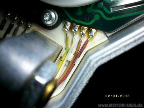

Ich habe mal direkt bei MB Stecker fürs Kombiinstrument geholt.
Also sollten sie auch die Stecker für den Kabelsalat haben....
Teilenummern kann der nette Onkel ja am Kommputput suchen....
Das können die schon...
Viel glpück und bitte mal ein paar Farbfotos..und sowas 🙂😁
Kabelfarben wird es nicht geben 😁 und stecker gibt es auch keine neuen :P fotos kommen aufjedenfall
Keine Kabelfarben? Uhiuiuiui...
Mit manchen Steckern wirst du deine Probleme haben. Aber ich geh mal davon aus dass du löten und crimpen kannst.
Die Schläuche unter der Ansaugbrücke schimpfen sich Teillastentlüftung 😉
Kabelbaum selber stricken ist kein Hexenwerk, habe ich auch getan.
Drei Stecker sind nicht zu öffnen, der Drosselklappenstecker, der Stecker vom Ansaugtemperatursensor und der Stecker vom Motortronicsensor.
Diese musst du z.b. mit einem Dremel aufschneiden und im Anschluss wieder mit einem guten Kleber versiegeln.
Die anderen lassen sich alle auspinnen bzw. die Stecker Hülsen auslöten.
Sorgfalt und Ruhe sind die Zauberwörter bei der Arbeit, dann klappt auch das Nachbauen...
