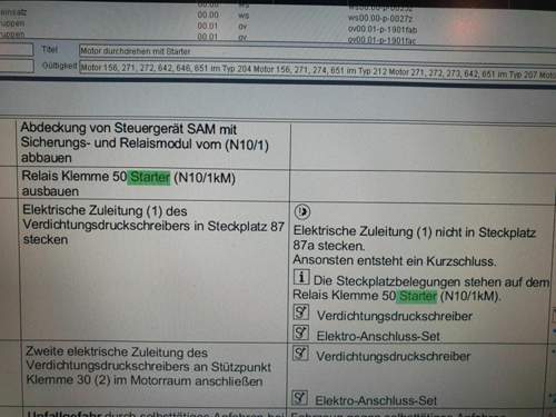

Unten noch zwei Fotos mit dem Relais N10/1kM für den Anlasser was sich in dem vorderen linken Sicherungskasten (auch als SAM Vorne bezeichnet) in Fahrtrichtung links bei der Windschutzscheibe befindet.
Das kann man kurz zum testen des Anlassers überbrücken. Aber das bitte von einem Fachmann überprüfen lassen.

Da fließt auf jeden Fall kein Anlasserstrom. Kontrolliere mit Finger auflegen und Gehör ob das Anlasser Relais kM klickt wenn du starten willst und berichte. Auch die LED im Schlüssel kontrollieren.
Suche gerade noch den passenden Schaltplan heraus.
