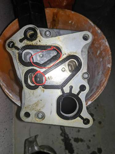

Angefangen hat das ganze, nach dem Wechsel des Ölfiltergehäuses, da dieses undicht war.

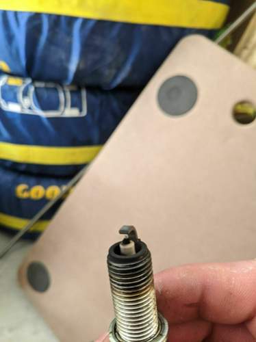

Da ich ein Problem mit Fehlzündungen vermutete und die Zündkerzen sowieso gewechselt werden mussten, tauschte ich zunächst die Zündkerzen. Beim Ausbauen der Zündkerze aus dem Zylinder 1 bemerkte ich, dass die Keramikspitze verölt war. Dachte natürlich direkt an defekte Kolben- Ölabstreifringe und habe die Kompression an allen Zylindern gemessen. Resutat -> meiner Meinung nach Top. Bei jedem Zylinder ca. 14-14,5 bar. Also neue Zündkerzen rein ein paar Tage gefahren die Zündkerze aus dem Zyl. 1 rausgeholt und siehe da, sie war trocken.
Nun sind die Zündkerzen neu aber die zwei oben genannten Probleme bestehen immer noch.

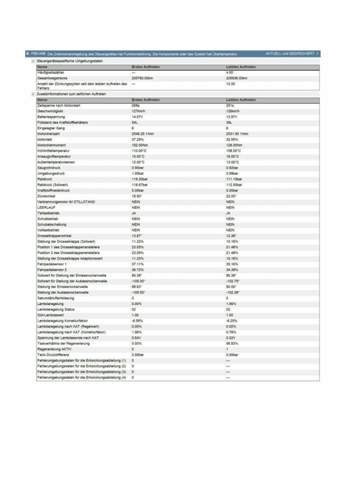

Also das Motorsteuergerät ausgelesen und es waren folgende Fehler hinterlegt.
- P222704 Der Umgebungsdrucksensor hat Funktionsstörrung. Es liegt ein interner Fehler vor. (Passiv)
- P017127 Das Gemisch (Zylinderreihe 1) ist zu mager.
- P233922 Die Klopfgrenze des Zylinders 4 ist überschritten. Die Signalaplitude ist größer als Maximal...
- P061A98 Die Drehmomentregelung des Steuergeräts hat Funktionsstörung. Die Komponente oder das System hat Übertemperatur.
Ich vermutete nun, dass eines der Einspritzventile vielleicht zu wenig Benzin einspitzt. Also kippte ich eine Dose LQM Injektionsreiniger rein und bin nun ca. 400 km damit gefahren.
Wieder das Motorsteuergerät ausgelesen und nun ist jetzt nur noch 1 Fehler drin.

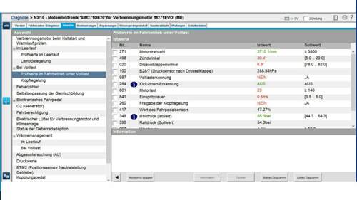

Anschließend mir mal die Istwerte im Betrieb angeschaut. Im Leerlauf sind alle Werte in Ordnung, jedoch im Vollast/Teillastbereich weichen die Werte stark von den Soll Werten ab.
z.B.
- Zündwinkel Soll= 5-20 Grad IST = 30 Grad
- Drosselklappenwinkel Soll = 78-82 Grad IST = 6,8 Grad
- Einspitztdauer Soll = 3,5-5 ms IST = 0,6ms
- Wastegate Soll = >50% IST = 3,9%
Der niedrige Öffnungswinkel von der Drosselklappe hat mich nun ein wenig gewundert und ich führte eine Ansteuerung der Drosselklappe durch. Wenn ich mich nicht ganz täusche, funktioniert die Ansteuerung ohne Probleme. Die Werte von der Ansteuerung habe ich mich unten als Bild dran gehängt.
Ich kriege das Puzzle alleine einfach nicht zusammen, wieso weichen die oben genannten Werte so stark ab?
Ich hänge hier alle meine gesammelten Informationen mit ein, die gespeicherten Fehlercodes und allen dazugehörigen Parametern die das Steuergerät bei der Erzeugung des Fehlercodes gespeichert hat.
Ich hoffe es findet sich jemand, wo mir bei der Auswertung der Daten helfen kann und mir einen Tipp geben könnte, wo ich als Nächstes suchen soll.
Fehlerspeicher Aktuell
Prüfwerte
Drosselklappe Ansteuerung

2 Fragen wo war das Ölfiltergehäuse undicht?
Die Bilder ab Nr 2 zeigen die Prüfung zu dem Fehler?
@db-fuchs schrieb am 29. Mai 2021 um 19:02:42 Uhr:
Das Ölfiltergehäuse war an der Dichtung undicht. Habe mal ein Foto der alten Dichtung drangehängt.

Bild 1 ist der aktuelle Fehlerspeicher
Bild 2 Ist-Werte laut Diagnosse bei +3500 1/min
Bild 3 Ansteuerung der Drosselklappe
ab Bild 4. sind die Fehler, wo vor der Beigabe von LM Injektionsreiniger im Fehlerspeicher gespeichert waren.
Ich habe heute nochmals die Zündkerzen herausgemacht um zu schauen, ob diese wieder veölt sind.
Sind zumindest alle trocken. Im Anhang auch mal ein Bild von einer der Kerzen. Sehen alle gleich aus.

Desweiteren habe ich die Tage gemerkt, dass die Beschleunigung bei Vollgas nicht ganz so harmonisch ist. Er holt sich bei ca. 2000-2500 1/min und bei ca. 3500 1/min, nochmal kurz Luft. Sprich er zieht nicht ganz durch.

Sprich er zieht nicht ganz durch.= "Rücknahme" "P061A98 Die Drehmomentregelung" zu dem Fehler gibt es ja nicht wirklich eine Info was steht denn im gesamt Kurztest (Bezug auf Getriebe) ?
