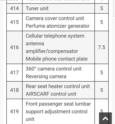

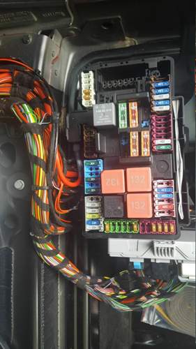

Hallo nochmal,
da die Vorbereitung soweit abschlossen sind, stellt sich mir noch die Frage wo genau die 2 Sicherungen zum Schluss noch gesetzt werden müssten?
Hat da zufällig jemand ein Grafik oder Plan vom Sicherungskasten und könnte mir mitteilen wo diese nach dem Einbau gesetzt werden müssten?
MfG
Damian
Hallo Damian
Die Sicherung Halter S3 ( Braun) im Kofferraum.
Platz 415 und 417.
MfG Johannes

Hallo Johannes,
puh Dienstag und Mittwoch waren 2 harte Tage aber ich habe nun alles soweit verbaut, muss nur noch das Videokabel durch die MIttelkonsole führen und die Sicherungen stecken.
