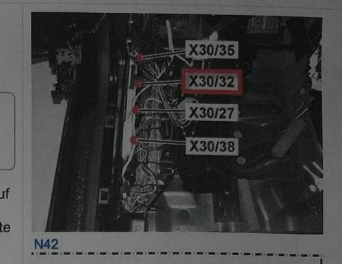

Kann mir ggf. jemand sagen wo sich der Can Bus befindet frür Can High und Can Low?
Die Gelb/weiß für RFK ?
Fussraum Beifahrer Seite.(X30/20)
Und die Braun/Rot auf der Fahrer Seite ( Bild 2)

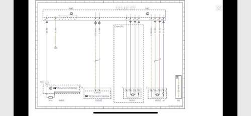

Habe zwar diesen Schaltplan gefunden...aber jetzt bleibt mir noch das Massekabel für - STG / Griff teilen sich eine "Klemme"- , wo schließe ich diese am Steuergerät an?
Danke Gruß
Damian
Schaltplan-cpf-modul
Hallo Damian
Ich gehe stark davon aus, dass du die RFK ( Code 218) bei einem S205 nachrüstest. Dafür benutzt du ein Originalen leitungsatz ?
Deshalb habe ich dir, für den can-bus die Leitungen farbisch dargestellt.
Der Plan, soweit ich es erkennen kann, ist auch korrekt und zeigt, dass die Masse Leitung ins Kammer 1 des Stecker SG hingehört.

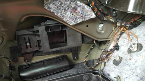

Die andere Masse Leitung ist über eine "kabelschuh" an die Masse bolze im radlauf links anzuschließen. ( sehe bild )

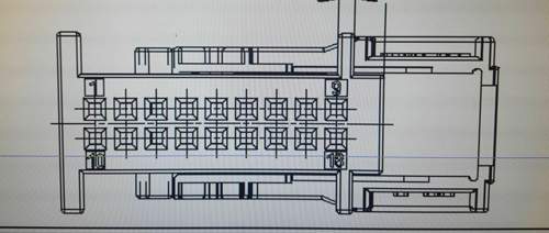

Wie sieht es denn dann mit der Steckplatzbelegung am Steuergerät aus. Woher weiß ich wo Pin. 1 anfängt und Pin 16 aufhört? Sozusagen wo ist vorne wo.ist hinten?
Und danke für das Bild der Halterung sehr aufschlussreich.

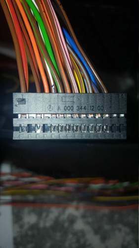

Da werde ich dir gleich mit einem weiterem Bild versuchen es zu erklären.
Der Stecker auf dem Bild ist baugleich obwohl hat mehr Kammer, was für dich irrelevant ist.
Wie du sehen kannst, die kammer 1 ist auf dem stecker geprägt und dazu ein Pfeil, die dir den Richtung zeigt, wo die Zahlen nach oben sich bewegen sollen.
Ist es zb. ein 18 poliger stecker, ist der Zahl 9 auf der andere Seite geprägt und dazu der Pfeil.
Der stecker passt nur in einem Richtung ins Gehäuse, und die wieder rum passen nur in eine Position ins SG, ist durch die Bauweise so vorgesehen, ( man nennt es Stecker Codierung ) also hier kann man kein Fehler machen ( sprich: verstecken).

Vielleicht trägt dieses Zeichnung noch ein bisschen zu meinen Erklärung versucht bei:

@Johannes1963 schrieb am 9. Dezember 2020 um 17:20:51 Uhr:
Vielleicht tut dieses Zeichnung noch ein bisschen zu meinen Erklärung versucht bei:
Besten Dank Johannes für das Bild ich denke das sollte passen hoffe das.die Steckhülse die ich bestellt habe auch beschriftet ist, aber vermutlich ist das genormt. Zumindest bei Originalteilen.

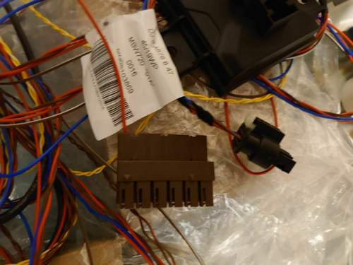

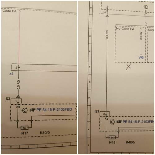

Ah ok ja zum Teil waren mir die Infos etwas lückenhaft in der Anleitung aber ich beschäftige mich erst seid diesem.projekt daher wohl er schwer zu verstehen von meiner Seite aus. Ich habe auch ein s205. Zum Kombi habe ich tatsächlich bis jetzt noch keine Bilder gefunden.
Die Leitung vom k40 zum cpf Modul müsste jene einaseige an dem braunen Sicherheitstecker sein oder sehe ich das falsch?
Danke Gruß Damian
Das sollte helfen:
Ja das Bild ist wirklich hilfreich Danke!
Das ist dann wohl nicht die Leitung die hier abgelichet ist oder täusche ich mich da?
Dsc
Das ist korrekt, soll heißen du hast Recht. Die braune Sicherung leiste (Halter) ist die S3 und die Rote Leitung steckt in Kammer 1. Es ist der Stromversorgung für den Motor der RFK Klappe. Der Stromversorgung für den Modul gehört in Kammer 3, und der ist nicht vorhanden, den musst du selbst fertigen.
Auf dem Foto sind die beiden leitungssätze zu sehen:
MfG Johannes
Ah ok danke für den Hinweis.
Also benotige ich einen isolierten Draht und 2 Kontakfedern/-Stecker schätze ich mal.
Weiß du zufällig welche Teile hierfür geeignet wären?
Müsste die mir noch zeitnahe bestellen.
Besten Dank
