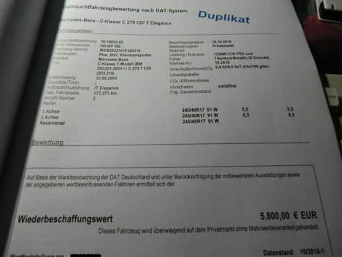

Ich habe ihn am 18.10 von einem Gutachter schätzen lassen.
Hat einen Wert bei Privatverkauf von 5.800€ > schriftlich belegt. <
13-10-2018
Wertgutachten
