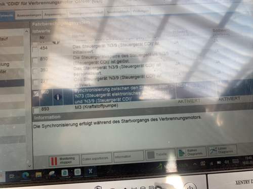

Motor dreht ca. 260 Umdrehungen Raildruck 280 Bar

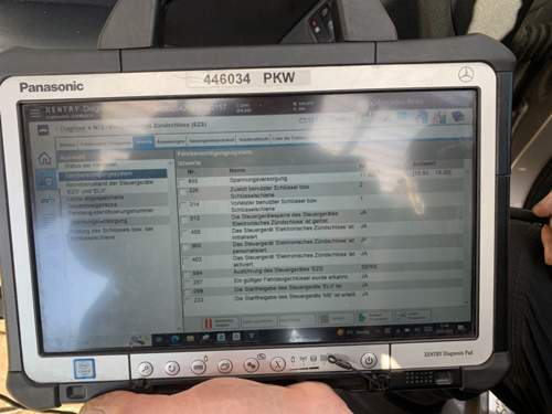

Springt aber nicht an. Injektoren werden nicht angesteuert. Keine Fehler in Speicher. Zwei Schlüssel vorhanden beide gleiche Problem. Mit Xentry ausgelesen Synchronisierung zwischen den MSG und EZS ist nein sollte wehren des Start Vorgang passieren. Ich habe Kurbel Wellen Sensor und Nockenwellen Sensor erneuert beide Signale kommen an Msg. Motor Steuergerät war bei Reparatur Prüfung ergab keine Fehler. Hat jemand ein Idee

Besteht die fehlende Synchronisation mit dem EZS immer noch?
Hast Du den alten NWV und KWS noch? Ist der Motor mit denen vor dem Tausch gelaufen oder gab es da schon Startschwierigkeiten? Sind die neuen Teile Original oder Dritthersteller?
Ich habe nur Original Teile von Mercedes Nockenwellen Sensor habe ich bei meinem clc 220CDI 150 Ps. ausprobiert und läuft ist aber mit Bosch Anlage mit dem s204 gab es keine Probleme.
Der ist angesprungen und nach 7-8 Sekunden prompt ausgegangen und seit dem orgelt der Motor springt aber nicht an. Wir haben das Auto seit 7 Jahren. Die Synchronisierung kann ich nicht auslesen mit Launch oder Delphi ds150. Nur mit Xentry mein ex Mitarbeiter ist Meister bei Mercedes ich bin in Rente ich war Karrosseribauer er kommt nächste Woche dann schauen wir mal.
Ok. Das grenzt etwas ein. Der NWV müsste nach Wechsel genauso wie der KWS initialisiert werden. Ist das erfolgt?
Ja die Synchronisierung fehlt immer noch, mit dem Launch 129 kann man fast alles auslesen sogar Aufzeichnen wieder keine Fehler.
