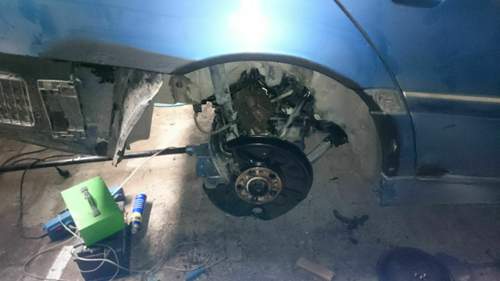

Also ich habe bis jetzt die Scheiben runter genommen und sehe nun die Bremsbacken der Feststell -Bremse.
Wo ist das Ankerblech nun fest geschraubt und gibt es da eine Explosions Zeichnung dieses Areals?
Was muss weg damit ich das ollen Blech raus bekomme und das neue im Biege Aufschneiden verfahren, einbauen kann?
Wenn ich die Naben Schraube Löse, Bröselt dann die Feststellbremse durch die Gegend?
Kann ja eigentlich nicht sein, weil die da an so ollen Federn, die wiederum am Geankerten Blech hängen...

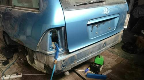

Der Wagen steht beim Kumpel in Garage, in aufgebocktem Zustand. Alles wird saniert, da überall schlimm der
ROST nagt. Dabei wurde das völlig verfaulte Ankerblech
Ausfindig gemacht.

Hier der Momentane Reparatur Zustand
Dsc-0277
Dsc-0290

Ist zwar 124er - dürfte aber bei 202 nicht viel anders sein. Du musst zuallererst mal die Bremsbacken der Feststellbremse ausbauen, dann siehst Du auch die Schrauben des Ankerbleches - selbst die könnten schon ein Problem dastellen (einsprühen und ev. warm machen). Solange die Nabe dran ist kommt da auch nicht so gut heran. Ich würd jetzt erstmal das alte Ankerblech ausbauen und dann weitersehen.....
Ev. kannst Du dann schon beurteilen, ob Du mit der "Aufbiegemethode" weiter kommst.

Nur mit etwas aufbiegen bekommst Du das alte Blech nicht ab und das Neue auch nicht drauf.
Die billigste Variante wäre, sich einen kompletten Achsschenkel mit intaktem Bremsankerblech zu besorgen.
Alternativ kann man das Blech auch aufschneiden, einbauen und wieder zusammenschließen. Am besten im Bereich der Bremssattelfreisparung.

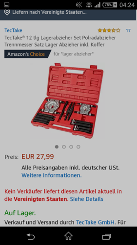

Was haltet Ihr von diesem Werkzeug, wäre es damit möglich?
Die Rezessionen darüber sind eigentlich durchweg
Positiv.
Ob das beim Benz passt, bin ich nicht sicher.
Enthalten sind mehrere Teile für unterschiedliche
Arbeiten und Durchmesser.
Markus

Natürlich bekommt man das Ankerblech nur dann aufgebogen, wenn man vorher einen Schnitt mit der Flex (dünne Trennscheibe gemacht hat. Ich stehe dem aber sehr kritisch gegenüber und würde das an meinem Wagen so nie machen. Ich kann mir auch nicht vorstellen, dass man so eine Blech mit Sicken, Kanten und Wulsten wieder so zurück biegt, als wäre nichts gewesen. Immerhin ist die Festellbremse darauf befestigt und stützt sich dort an sechs Punkten ab. Wenn diese Punkte nicht in einer Flucht sind........

Überlege nun, ob ich mir das Werkzeug spare, es komplett ausbaue und von der Auto Werkstatt aus und neue Lager Einpressen lassen werde.
