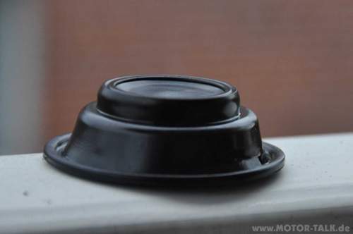

Ist vermutlich die Membran des staudtuckumluftventils. Das ist eine gummimembran die per Unterdruck vom magnetventil gesteuert wird. Sitzt im turbogehäuse. Hatte das gleiche Phänomen.
Hier im Forum gibt es einen thread hierzu. Dort ist auch eine Volvo teilenummer unter dem man die Membran bekommt. Opel selbst vertreibt das Teil nichtbeonzeln sonder will direkt inen ganzen Turbolader verkaufen.

Es gibt das Ventil bei Opel als Ersatzteil,allerdings für deutlich mehr als €300 ,während man bei Volvo ca. €70 bezahlt.
ja genau die membran ist gerissen habe ich heute nach geschaut
unb bei opel kostet das ding also alles um die 360€

Das kommt darauf an,welchen Turbolader Du hast.Während der Bauzeit des Z20NET wurden verschiedene verbaut.Bei meinem Garret GT2052 Bj. Anfang 2004 passte es bestens.

Der Einbau ist allerdings wenn man(wie ich)große Hände hat,nicht einfach.Man muß blind den Deckel gegen die Kraft der Feder andrücken und dann 3 Schrauben einschrauben ohne das die Dichtung verrutscht.Aber mit ein wenig Geduld und ein paar Flüchen sollte es funktionieren.

und die Membran ist gerissen
also ich habe auch leistungsverlust, 0034 Fehler Baypassmagnetventil, ich habe den auseinander geschraubt und so sieht da aus
Ich habe VFL EZ 10/2004, die Nummer von Turbo ist schlecht zu erkennen, steht auf jeden Fall irgendwelche nummer Garret ....ohne (s). Passt der Reparatursatz auch?
