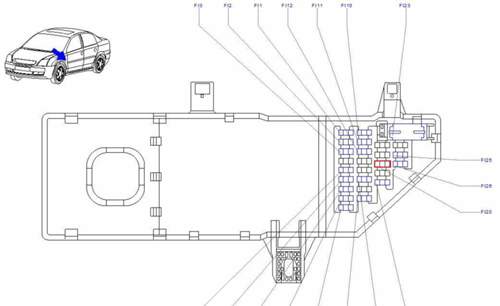

Zu deinem Problem... Als ich mich mit ESP-Off und den ganzen "nützlichen" Tipps befasst habe, wie man es ausschalten kann, meinten einigen, Sicherung 20 im Innenraum ziehen hat den gleichen Effeckt wie ESP-off-Taste (btw. hats nicht....)
Als ich meinen Fehlerspeicher ausgelesen habe, war auch bei mir dieser von dir beschriebene Fehler hinterlegt.
Zum einen kannst du kurzer Hand die Sicherung überprüfen und alles was an den Kabel hängt.
Ich würde mal vermuten, du hast einen Wackelkontakt auf dem Kabelweg vom Steuergerät bis hin zum Querbeschleunigungssensor.

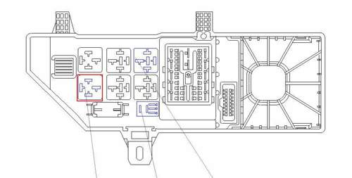

Schick mir mal deine Mailadresse per PN, dann kann ich dir die PDF zukommen lassen.
Was noch eine Fehlerquelle sein könnte, dass der Stecker vom ABS-Steuergerät ein wenig verdreckt ist.
Wo der ist, siehst du in dem Bild im Anhang (direkt hinterm Kasten für die Batterie)...
