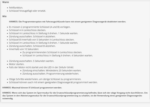

Vorher werde ich aber das 12€ ChinaDing als Schlüssel 4 codieren/testen (vielleicht mit den 2 Transpondern und 8 mal Zündung an und aus ganz ohne Forscan?) und berichten.
Falls der China Transponder und 3 Tasten FB Chip auch funktioniert nehme ich ggf. dessen Bart und lass ihn fräsen oder bestelle gleich ein oder zwei fertig geschliffene Ersatzhufeisen bei Herrn Haas.....
WFS ohne Tester mit 2 Schlüssel anlernen siehe Screenshot
