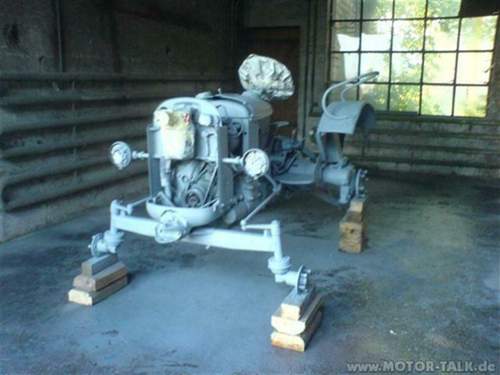

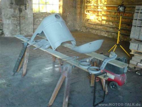

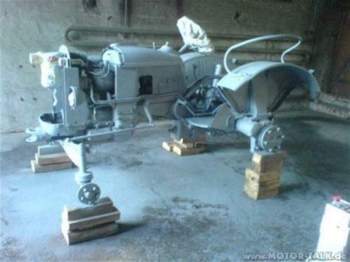

Ich hätte ein paar Bilder einer Garagenlackierung für den Fall, dass es ultra low budget werden soll und keine Halle gemietet wird. Ich hab damals nichtmal nen Kompressor ausgeliehen, sondern meinen kleinen Baumarktkompressor benutzt - wenn man damit umzugehen weiß ist das alles kein Problem. Der kleine hat übrigens mindestens 4 Mopeds lackiert, den ganzen Traktor, viele Alufelgen, ein 4x8m Gartenhaus innen und außen und kennt immer noch keine Schmerzen - der hat sich lange amortisiert 😉 Das ganze noch Zusammen mit ein und derselben dieser billigen Lackierpistolen aus dem üblichen Baumarkt-Set, die jetzt leider verschwunden ist. Jetzt hab ich Zwecks Sandstrahlen doch mal aufgerüstet auf nen V2, aber sonst würde der kleine bei mir immer noch laufen.
Naja anbei ein paar Bilder... was gibt es zu beachten:
- hoffen, dass es geregnet oder gewittert hat draußen (dann fliegen weniger Viecher rum)
- Tag vorher alles fegen bzw. wegblasen, was auf dem Boden rumliegt
- Boden nassmachen am Tage der Arbeit, damit wenig bis kein Staub aufgewirbelt wird (auch Schleifstaub lässt sich damit binden)
Das Ergebnis kann sich durchaus sehen lassen - auf den lackierten Teilen sind wenn überhaupt nur ein paar Fitzelchen von eingeschlossenem Staub zu sehen - das hat wunderbar geklappt. Rechne ich mal zusammen hat mich die ganze lackiererei noch nichtmal soviel gekostet, wie eine Fahrzeuglackierung beim Lacker. Deshalb bekommt auch der Bus seine Farbdusche in einem Pavillon 😉

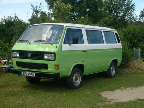

Achja - ich bin auch für unten grün. Hab letztens den Bus hier entdeckt von nem anderen Forumsmitglied - der is echt wunderschön geworden. Ich hoffe, ich darf das Bild hier reinsetzen 😉
