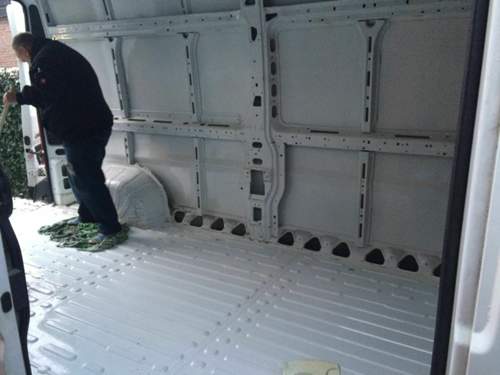

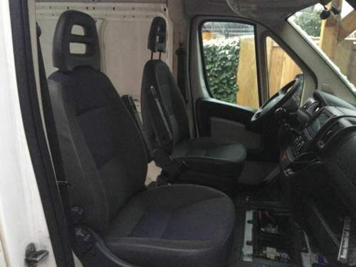

Der Sitz ist drin, die Ladefläche gereinigt. Jetzt heißt es warten auf Baumaterial...

Jetzt hab ich 2 gurtstraffer an einem Sitz. Da muss ich wohl nochmal in der Werkstatt vorbei schauen.
