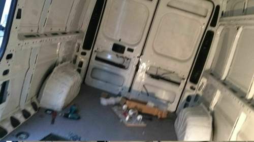

Mein Schwager möchte ein uralt Wohnmobil. Nun habe ich bissl die Sorge, dass er da im 4 stelligen Segment mit einer völligen Ruine ins Klo greift. Daher würde ich ihm helfen einen Sprinter schön auszubauen.
Die Aufteilung soll wie folgt sein:
Drehbare sitze vorn
Unter dem hinteren Fenster eine schmale Koch/ wasch Zeile,,darauf aufgesetzt einen drehbaren Tisch, damit man auf Fahrer und Beifahrersitz am Tisch sitzt.
Das Bett hoch gelegen, darunter im Wohnbereich Kühlschrank und Fächer für alles andere. Hinten unterm Bett kommt Frischwassertank, Grill, Wandler usw rein. Eine Gasheizung sollte auch rein.
Wo ich noch Klärungsbedarf sehe ist die Unterbringung der gasflasche und die Zwangs Belüftung, und Die Einzelheiten für die Heizung. Eine Toilette ist nicht vorgesehen.
Für tips und Anregungen bin ich offen.

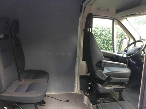

Der H130 mit 96kW (130PS) hat eine steuerkette wurde mir gerade mitgeteilt. Dann ist der zahnriemen schonmal raus. Der letzte Ölwechsel war vor einem Jahr und 15tkm, den mache ich also neu. Soweit zur Technik.
Ich habe gestern bei Wagner drei Ausstellfenster mit innenrahmen Rollo und insektenschutz von Dometic bestellt.
5 Rollen armaflex 19mm bei er Amazone
Und zwei Dometic Dachluken 40x40 plus zwei Drehteller für die vorderen sitze.
Mein Schwager holt gerade einen passenden Beifahrersitz ab.
Transporter 6100
Fenster 1050
Dachluken 210
Sitz 450
Armaflex 340
Drehteller 260
Zusammen 8410. bisher
Ausgeräumt ist er schonmal. Jetzt gehts ans putzen.
