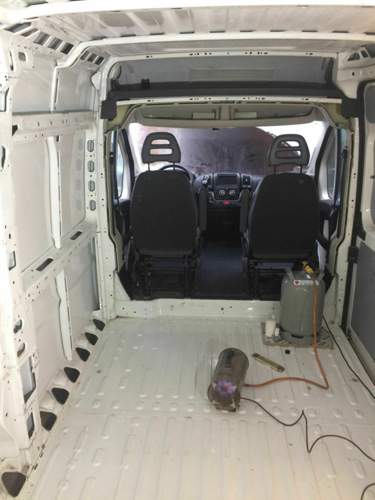

Mein Schwager möchte ein uralt Wohnmobil. Nun habe ich bissl die Sorge, dass er da im 4 stelligen Segment mit einer völligen Ruine ins Klo greift. Daher würde ich ihm helfen einen Sprinter schön auszubauen.
Die Aufteilung soll wie folgt sein:
Drehbare sitze vorn
Unter dem hinteren Fenster eine schmale Koch/ wasch Zeile,,darauf aufgesetzt einen drehbaren Tisch, damit man auf Fahrer und Beifahrersitz am Tisch sitzt.
Das Bett hoch gelegen, darunter im Wohnbereich Kühlschrank und Fächer für alles andere. Hinten unterm Bett kommt Frischwassertank, Grill, Wandler usw rein. Eine Gasheizung sollte auch rein.
Wo ich noch Klärungsbedarf sehe ist die Unterbringung der gasflasche und die Zwangs Belüftung, und Die Einzelheiten für die Heizung. Eine Toilette ist nicht vorgesehen.
Für tips und Anregungen bin ich offen.

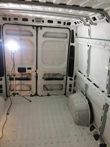

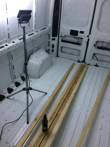

Heute erstmal zugelassen, Latten gekauft, das ganze Baumaterial verstaut. Praktisch, man hat ja n Transporter, da passt (noch) alles rein 😁
Gerade noch die Leisten zurecht gesägt, aber kleben mach ich wenn’s trockener ist, das ist ja alles total Klamm.

Darum habe ich meinen so gebaut, dass ich den zwischen den Campingausflügen auch mal als Transporter nutzen kann. 😉
@Dorfbesorger
Bild 1 & 2 sind nicht Baukonform, ab Bild 3 stimmt alles 😎
Flasche Bier ist an Bord, bei mir allerdings immer alkoholfrei. 😁

Dein Tatendrang in allen Ehren aber warum kaufste nicht ne fertige Bodenplatte ?
B 19
@Taxler222 schrieb am 25. Januar 2019 um 20:27:47 Uhr:
Genau so ist es, habe ich auch oben schon beschrieben, der Solarregler ist mitsamt seinen Verbrauchern über einen Natoknochen komplett trennbar, ebenso der Inverter und zur „Übervorsicht” sogar die Verbindung Versorgungsbatterie zur Starterbatterie, alles zusätzlich mit Natoknochen komplett trennbar trotz Trennrelais, damit ist absolut Alles abtrennbar und Nichts kann auch nur ein Bisschen „saugen”. 😉
dann hättest du dir deinen Solarregler eigentlich sparen können.....
@Bopp19 schrieb am 26. Januar 2019 um 09:31:57 Uhr:
B 19
Die war ja drin. Eine sortimo Platte in 3 teilen. Nur leider ohne Isolierung. Jetzt kommt die Isolierung in 19mm rein, und oben drauf kommt wieder die Bodenplatte. Die Latten sind 30mm, da die Versteifungen im Boden 10mm auftragen, sonst drücke ich die Isolierung zusammen. Das wäre aber suboptimal, weil dann auch weniger Luft drin ist. Und Luft ist nunmal der Isolator. Also werden die Latten verklebt, dazwischen die armaflex Matten und darüber der Boden. Auf den Boden kommt dann noch ein pvc Boden in schicker Optik, fertig. In den Unterboden kommt noch das Loch für den Glaskasten zum entlüften und der Stutzen für Abwasser.

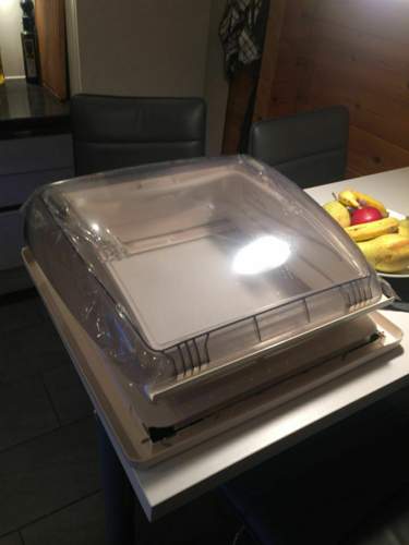

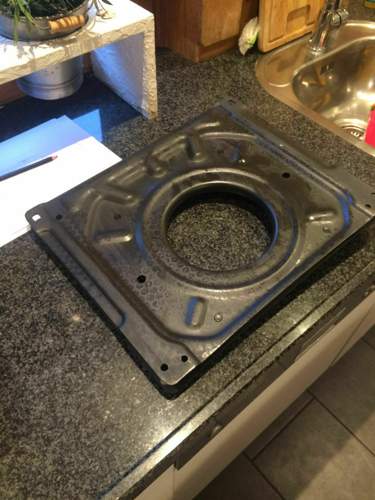

Die beiden Dachluken und der erste Drehteller für die sitze sind auch da.
