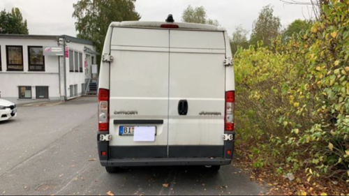

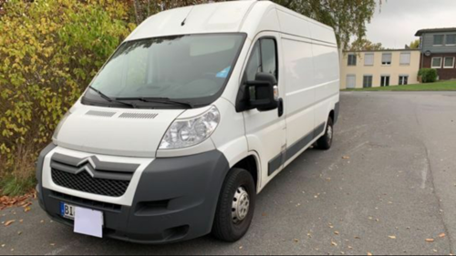

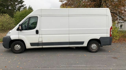

Endlich ein gutes Auto gefunden. Ein Citroen jumper aus 2013 mit gerademal 248tkm auf der Uhr. Klima Rückfahrkamera, Navi bluetooth usw usw. OHNE!!!!! Falten im Blech. Kein Rost keine Kratzer. Und knapp übers Budget, aber Latte.

248tkm ist jetzt auch nicht wenig...
Aber auch nicht viel. 45tkm pro Jahr Langstrecke ist wie 50tkm Stadtverkehr😉 Alles eine Sache der Pflege. Da mache ich mir nicht so sorgen. Der Motor läuft seidenweich. Ich mache als allererstes n Ölwechsel. Filter alle neu, Innenleben raus Fenster bestellen und Isolierung bestellen. Und dann gehts schon mal los. Es ist unheimlich schwer ein gutes Exemplar zu ergattern. Die werden sehr hoch gehandelt. Der ist jetzt H2L3 190 breit 195 hoch und 3,60 lang. Das reicht. Ik freu mir😁

Der war nicht im Paket Dienst. Lief bei einer Computer Firma. 5jahre alt, Rost ist nur an der ölwanne weil kein Ölfilm drauf ist. Ich hab mir gut 10 Autos angeschaut, die waren alle zermatscht. Zu teilweise noch höheren Preisen. Also alles ok.
Ich finde die Karre sieht gut aus und die km würden mich bei einem Transporter auch nicht schocken, ich kenn Transporter die haben 500.000 und mehr drauf und laufen immer noch, ist halt auch Glückssache.
Sollte doch mal was kaputtgehen, naja das ist halt mal so aber Motor, oder Getriebe bekommt man für ca 3000 als Tauschaggregate inkl Einbau
