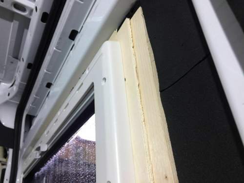

Um welchen Übergang geht es denn? Kann ich auf den Bildern nicht erkennen.
Ich hab mal Fotos von der Schiebetür gemacht. Das Fenster ist eingesetzt mit einer wanddicke von 26mm. Der innenrahmen steht also vom Niveau zurück. Also weiter zur Außenhaut. Innen muss aber auch noch eine Bekleidung drauf, sonst ist da ja nur blankes Metall. Ich hoffe du verstehst was ich meine.
95318a8a-df6a-4e54-be92-9143ef8dbe9a
Ce0d91a8-12a7-49d9-851a-44139b7a9fe7
Problem erkannt, aber noch habe ich keine Idee.
Kannst Du mal eine Totale von der Tür aufnehmen, damit man den Rahmen und die Fläche sieht?
Ich glaube wir holen eine sperrholplatte für die komplette Tür. Der Rahmen vom Fenster wird aufgedoppelt und dann kann ich den Rahmen außen auf die sperrholzplatte drauf Schrauben
Schiebetür
Ich glaube auch, dass das die beste und wohl auch optisch die ansprechenste Lösung ist.
Viele haben ja den innenrahmen bündig mit der Beplankung. Das sieht doof aus. Ich hab das schon gesehen dass der innenrahmen auf die beplankung geschraubt wird. Das ist schöner.
Genau 🙂

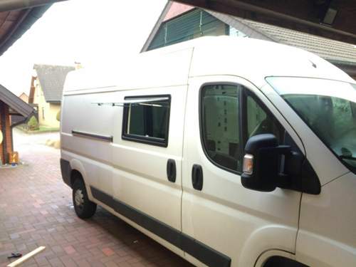

Hallo hallo
Heute war einigermaßen Wetter, daher haben wir die Fenster fertig gemacht und mit den Kindern einen Schneemann gebaut. Morgen gehts mit der Elektrik weiter, da es morgen mistig werden soll. Also Leerrohre und sämtliche Kabel schonmal in die Träger schmeißen, dann können wir mit der Verkleidung weiter machen. Fortsetzung folgt...
