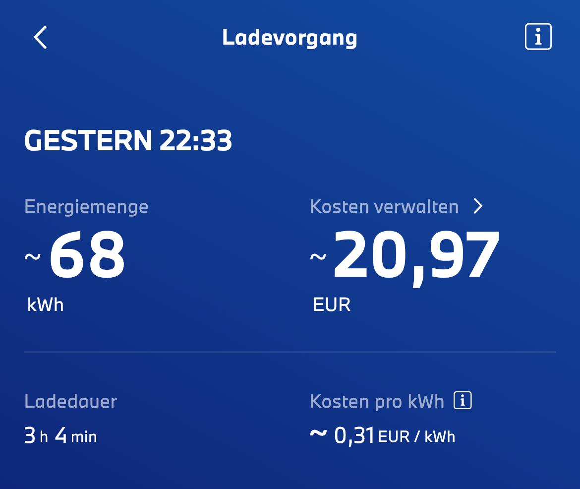

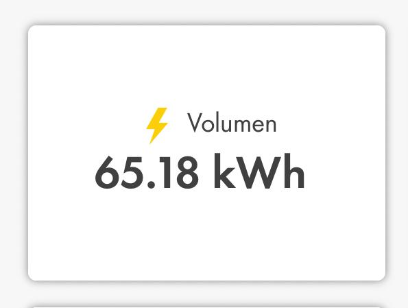

ortsbasierte Ladeeinstellungen hab ich garnicht konfiguriert.
Was ich auch nicht verstehe, warum in der BMW App ne andere Lademenge angezeigt wird, als beim MID Zähler der Wallbox. Woran liegt das?
Oder sind die 68KWh schon inkl. der 4% Rest, wo ich angesteckt habe?
Danke und Grüße
Es ist nicht klar, wie die MyBMW-App die Lademenge berechnet.
Nach allem was ich mir über die Jahre so angeeignet habe, scheint da wohl so eine Art Berücksichtigung pauschaler Ladeverluste stattzufinden.
Aber müsste es dann nicht genau umgekehrt sein, dass am Auto weniger ankommt als an der Wallbox angezeigt wird? Sorry bin noch neu im Thema und will die Hintergründe verstehen.
Habe ja gestern auch noch zwischendurch am DC Lader (50KW) geladen. Da stimmt die Anzeige besser. 47,92KWh (Anzeige DC Lader) und 47KWh Anzeige in der App.
Danke und Grüße
@Rap_superstar schrieb am 26. Mai 2025 um 00:02:50 Uhr:
Ja, eben.
Ist halt die Frage, ob da der BMW Algorithmus einfach zu viel vorgelagerte Verluste pauschal dazuschätzt.
Dabei ist auch nicht klar, wo BMW die Energiewerte hernimmt - auf der DC-Seite? auf der AC-Seite? Was kommt noch als Korrekturwert dazu?
Den Algorithmus kennen wir nicht, aber die bisherigen Erfahrungen scheinen drauf hinzudeuten, dass die MyBMW-App Werte meist zu hoch sind.
Hier gibt es keine vorgelagerten Verluste dazu zu schätzen. Was DC rein kommt, ist einfach auszurechnen. Die Verluste stecken im DC-Lader. Abgerechnet wird in der Regel aber gemäß gelieferter Energie (also DC und somit ohne Verluste). Daher herrscht hier gute Übereinstimmung.
