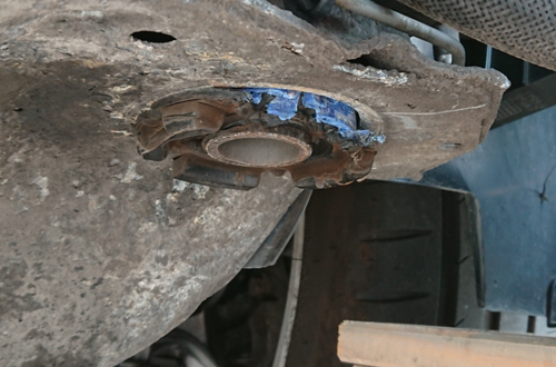

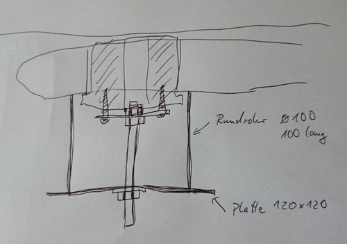

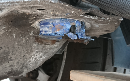

So, die beiden vorderen Buchsen sind raus. Die Buchsen sind so fest drin, mein Versuch mir selber einen Auszieher zu basteln, war nicht erfolgreich. Die Dinger sind so fest, es hat mir den Gegenhalt (zweckentfremdeter Pfostenträger) verbogen.
Nach der ersten Buchse hatte ich dann auch ein System, mit dem es relativ einfach geht. Man benötigt einen Hammer, Schraubendreher mit durchgehender Klinge bzw. Meisel und ein Messer. Ein Multifunktionswerkzeug mit oszillierendem Werkzeug ist noch hilfreich.

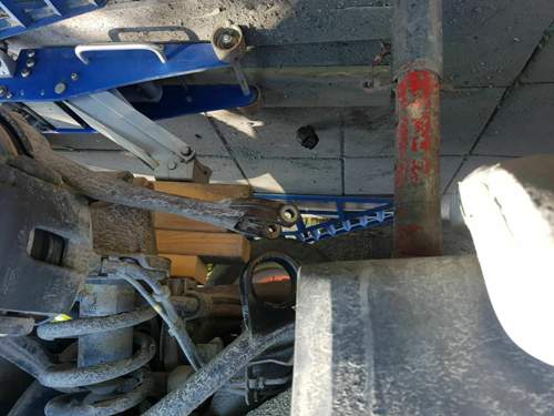

Für die vorderen Buchsen macht es Sinn, die Stoßstange und die Abdeckung unter den Kühlern abzubauen. Wer Standheizung bzw. Zuheizer hat, muss das eh machen, da der Halter für die Heizung gleichzeitig die Scheibe für die Buchse bildet. Also erst die Heizung abbauen und geeignet aufhängen/ablegen.
An der Ecke, die man löst, den Hilfsrahmen abstützen!

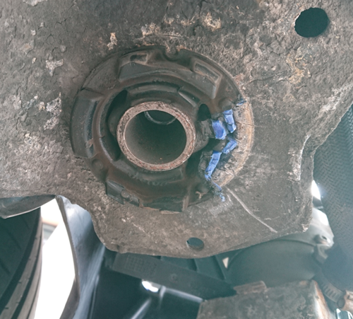

Alte Buchse ausbauen:- Zuerst einen Teil des Randes entfernen, da habe ich mit dem Multifunktionswerkzeug eingeschnitten und dann den Rest rausgemeiselt. Den Gummi mit dem Messer abschneiden. Man sollte den Teil nehmen, wo kein Gummisteg ist.
- Jetzt fängt man an, einen Teil der Wand der Buchse zu entfernen bzw. zu zerstören. Also ein ca. 1 cm breites Stück des Kunststoffes durchmeiseln, den Gummi - soweit möglich - abschneiden. Das Ergebnis sollte dann wie im den beiden ersten Bildern aussehen.
- Jetzt kann man anfangen, neben dem entfernten Teil einen Schraubendreher zwischen Buchse und Hilfsrahmen schlagen und anfangen, die Buchse rauszuhebeln. Immer ein Stück weitergehen, irgendwann geht sie dann raus. Auf den Bildern 3 und 4 ist die Buchse schon fast raus.
- Aufnahme im Hilfsrahmen säubern.
- Buchse mit Silikonfett o.ä. einschmieren um das Einpressen etwas zu erleichtern.
- Als Unterlage habe ich die alte Scheibe von vorne rechts genommen (wurde durch neue ersetzt). Anfangs wird man eine längere Schraube brauchen, die Buchse damit reinpressen. Zwischen Hilsrahmen und Karosserie sollte ein Spalt bleiben, da die Buchse ja oben etwas rausschaut. D.h. etwas geeignetes dazwischenlegen. Mit einem Wagenheber von unten dagegendrücken ging nicht, man hebt nur das Auto an. Es stand aber auch auf Rampen, wenn die Räder in der Luft hängen, geht es evtl.
- Neue Schrauben und Unterlagscheiben verwenden und mit 105 Nm und dann noch 120° anziehen. Die kleinen Schrauben bei den hinteren Buchsen mit 50 Nm.

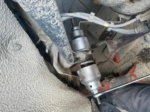

Also hier die Bilder die ich gemacht habe.
Es ist dabei sehr wichtig das Fahrzeug gut zu sichern da bei den arbeiten der Wagen sich sonst bewegen könnte. Bitte NICHT mit dem Fahrzeug Wagenheber das Fahrzeug anheben und stehen lassen darauf. Zumindest sollte das Fahrzeug mit einem massiven Gegenstand gesichert werden. Ich habe da so eine eisenstütze verwendet und einen richtig guten Wagenheber.
Dann Rad ab um Platz zu schaffen und die Schraube mit einem 15mm Schlüssel lösen. Den kleinen Halter der Bremsleitung habe ich auch gelöst mit einem 10mm Schlüssel. Den Halter an die Seite geschoben und Platz ist.
Nun habe ich alles mit rostlöser getränkt nachdem ich mit einer drahtbürste den ganzen Schmutz um die Buchse entfernt.

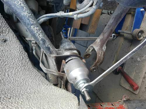

Dann habe ich versucht die Buchsen versucht aus zu ziehen, pressen und so weiter aber erfolglos. War auch ein wenig sauer deswegen und griff gleich danach zum Fäustel und Meißel. Damit habe ich die erste innerhalb von 5 Minuten raus gehabt, gesäubert den Sitz mit schleifpapier und mit etwas fett eingeschmiert. Die neue Buchse habe ich dann auch gleich eingeschmiert und mit Hilfe von einer gewindestange 12mm und zwei 1zoll Nüssen (46sw und 50sw) eingezogen.
Leider hatte ich kein Rohr zur Verfügung welches etwas grösser ist als die Buchse und somit musste ich basteln.
Die Buchsen sitzen ja nicht bündig und müssen einige Millimeter drüber hinaus gezogen werden. Anstelle der 50sw Nuss hätte ich das Rohr gebraucht was ich nicht hatte. Da habe ich mir von einem U Profil einen schmalen 1cm streifen abgeschnitten und unter die Nuss auf den Rahmen gelegt als Abstandhalter. Auf diese Weise habe ich die buchse mit der Mutter auf der gewindestange dann an den richtigen Platz gezogen.
So ähnlich kann man jede Buchse wechseln.
Wichtig ist dabei Handschuhe und weiteren Schutz zu tragen um Verletzungen zu vermeiden.
Auf der anderen Seite war es etwas schwerer die alte Buchse zu entfernen. Ich habe den Rand umgeschlagen und dann mit einem Bohrer aufgebohrt. ...
Nachtrag wegen Platzmangel zuvor.??
Nun muss ich einigen anderen Beiträgen zustimmen wegen rostlöser und so weiter. Rostlöser, Öl, fett und so weiter sollte man genauso zur Hand haben wie auch reiniger und passendes Werkzeug. ??

Ich vergaß zu erwähnen was mit 46sw oder 50sw gemeint ist.
SW ist die Schlüssel weite also eine 46mm oder 50 mm Nuss kann aber ersatzweise ein dickwandiges (1-2mm) Rohr mit einem innendurchmesser von 56mm etwa und am Ende ein stabiles Stück Stahl mit einem 13mm Loch.
Auf der anderen Seite eine Scheibe in dem gleichen Durchmesser-1mm wie die Buchse und einem 13mm Loch für die gewindestange.
Jetzt hoffe ich alles erklärt zu haben.

Habe letzte Woche bei unserem V70-2 die Buchsen gewechselt. Ohne Hebebühne! Ohne Ausbau des Rahmen oder sonstige spezielle Hilfsmittel.
Benötigt werden: Langen Hebel Ratsche, Akkuschrauber-mit Drehzahl+Kraftregelung, Bi-Metallbohrkrone D65mm, 2 kräftige Schraubendreher.
Demontierte Stoßstange von Vorteil-nicht unbedingt notwendig.
-Im Zustand Wagen steht auf Rädern erst mal alle Schrauben lösen (wieder Handfest andrehen).
Wagen ist 18 Jahre alt 330tkm waren noch alles Original, im Nachgang muß ich sagen wäre schon lange notwendig. Alle Schrauben gingen gut zu lösen ohne Rostlöser. (vor 2 Jahren die Hohlraumkonservierung ausgebessert+geprüft).
-Auto Vorne anheben, Unterstellböcke unter die hinteren Lager.
- 1. vordere Schraube entfernen. Rahmen senkt sich um 18-20mm
- sachtes Ausbohren der Buchse (diese hat 68-70mm Außendurchmesser) die Bohrkrone passt zwischen die 4 überstehenden Nasen. Eine ruhige sichere Hand wird benötigt.
- bei 15-20 Bohrtiefe- Rahmen nicht beschädigen oder anbohren!- sollte sich der untere Bund lösen bzw. gut entfernen lassen.
- Gleitmittel für Bohrkrone-Seifenwasser
- bei Bohrtiefe 35-40mm alte Buchse mit Schraubdreher-Schlitz/Hebel aushebeln
- Dauer bei erster Buchse 30min, die anderen 10min.
neue Buchse montieren
- Öffnung reinigen
- zwischen Karosserie und Rahmen Hartholzbeilage 15mm (Buchsen ragen adrüber hinaus), Rahmen anheben mit Wagenheber.
- neue Buchse mit der alten Schraube (ggf reinigen) einpressen.
- Schraube entfernern, Rahmen dezent ablassen, Hartholzbeilage entfernen, Rahmen anheben
- Neue Schraube+U-Scheibe/bzw Träger hinten montieren
- Schraube erstmal mit max. 100Nm anziehen.
das ganze 4x wenn wagen dann abgelassen auf Räder Schrauben mit 120Nm anziehen.
Gesamtdauer mit hin+wegräumen, hintere Aufnahmen/Verstärkungen aufarbeiten, Rostvorsorge 10h
