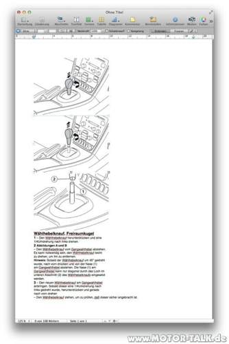

Weiß auch jemand wie man den Space-Ball-Schalthebel abkriegt?
Q bluediamond
guckst Du hier : http://vccs.volvocars.se/accessories/ii/search.asp
unter Stichwort " Freiraumkugel "
ist nicht meine Erfindung !

anbei die Beschreibung :
.pdf geht nicht, also Bildschirmfoto -
Hoffe so geht es
Edgar - wollte eigentlich schon lange im Bett sein
Bild #205193687
Danke für das flotte pdf .... aaaber ;-)
das ist ja für diesen Spaceball, den habe ich nicht, bei mir ist das der normale Schalthebel für die manuelle Schaltung (beim Linkslenker, um pedantisch zu sein). V70 D5, 2002.
