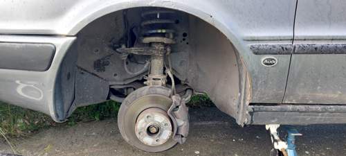

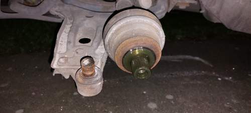

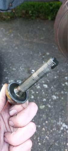

Hab das Teil gestern ausgebaut (s. Fotos). Besonders die Schrauben des Bremssattels hatten mich einiges an Energie gekostet.
Jetzt war ich gerade mit dem ausgebauten Achsschenkel bei der Werkstatt, er hat das Lager gedreht und meinte, da sei alles heile.
Ich solle das Teil ohne Radlagerwechsel wieder einbauen und mit dem Auto wiederkommen. Vielleicht sei es die Antriebswelle oder so.
Habt ihr einen Rat für mich? Kann man das bei ausgebautem Radlager immer so hören? Kann es was mit der Antriebswelle was sein, wenn es in den Linkskurven verschwindet?
Nochmal zu dem Geräusch: Es ist ein lautes Dröhnen, übertönt die Motorgeräusche, relativ gleichförmig, wird lauter mit steigender Geschwindigkeit, besonders wenn ich gleichmäßig Gas gebe oder gefühlt noch lauter wenn ich Gas weglasse (ob ich die Kupplung dann trete macht keinen Unterschied). Wenn ich beschleunige verschwindet es kurz fast oder ganz. In Linkskurven verschwindet das Geräusch auch. Und das Geräusch kommt zu 99% von vorne, mit 80-90%iger Sicherheit von vorne links.
Der Wagen hält die Spur aber die Lenkung zieht nicht gut in die Geradeausstellung zurück. Besonders bei ganz eingeschlagener Lenkung fühlte es sich oft so an, als würde die da jetzt gerne bleiben wollen und ich muss kräftig zurücklenken. Gefühlt holpert der Wagen dann auch manchmal leicht, als würde er es nicht mögen, dass ich so stark einlenke. Ich weiß nicht, ob das normal ist.
Wenn ihr da noch Ideen/Ratschläge habt, würde mich das sehr freuen!

Schau dir mal die andere Seite an.Hab mich auch schon öfter mit der Seite getäuscht.muss eigentlich zum testen nur die Antribswelle raus und die Bremse runter.dann merkt man beim drehen mit der Hand eigentlich sehr gut ob das Lager rauh läuft.
