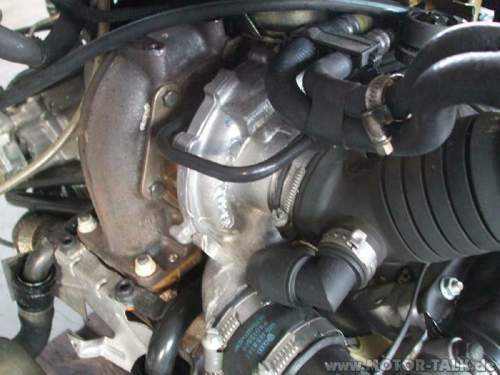

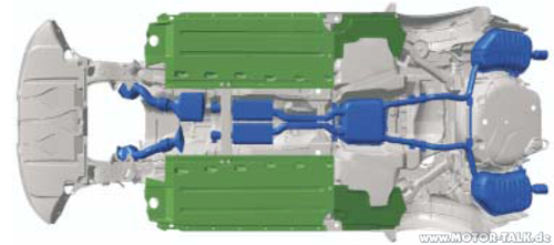

Auspuff
Tn-bild-031
Tn-bild-030

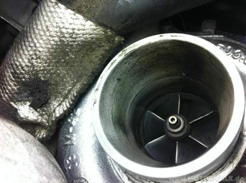

So
es handelt sich zwar um einen 2.5 TDi (BFC) aber ich poste es dennoch mal hier.
Und zwar habe ich eben mal den turbo frei gelegt, und mir das spiel der welle und das bild der leitschaufeln angesehen.
Das Spiel der Leitschaufeln wirkt relativ starr, bzw. nicht außergewöhnlich verschlissen (nach 240 000 km wohl gemerkt).
Jetzt bin ich aber auf Grund der Leitschaufeln stutzig geworden.
Das sieht so aus, als ob da an jedem Flügel die Spitzen fehlen, oder meint ihr, dass das so normal ist?
Und kann daraus dieses brummen resultieren? Die Welle verliert dadurch ja vermutlich an Unwucht.
Was meint ihr?
Hatte vielleicht jemand schonmal das gleiche Problem?
