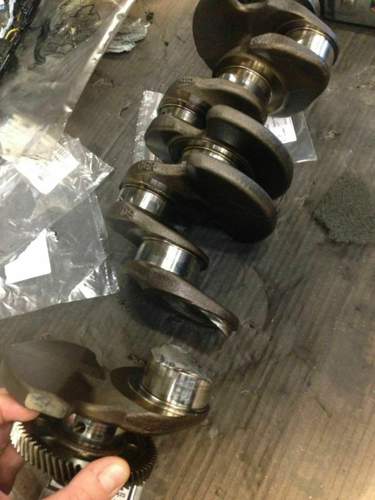

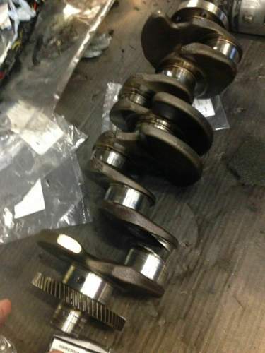

Bruch der Kurbelwelle
Hallo zusammen
Obwohl mein Fahrzeug vor 2 Monaten beim TÜV war und vor 3 Wochen bei einer grossen Inspektion- brach bei mir die Kurbelwelle am letzten Sonntag mitten auf der Autobahn. Es gab erst so ein leises Klopfen bis das Geräusch extrem laut wurde mit einem abschliessenden Knall. Das Fahrzeug hatte 275000 km als Dieselfahrzeug. Die Taxis machen das Doppelte. Hätte die Werkstatt bei der Diagnose der letzten Inspektion etwas merken können? Diese war ja erst seit kurzem. Was meint ihr?
Beste Grüsse Ronny
Ach das sind ja Zufälle.
Meinem Kollege ist vor 2 Wochen das gleiche mit seinem Passat 2.0 TDI passiert.
Auf der Autobahn, 10 min nach Feierabend. Erst ein leichtes Klopfen, dann grummeln und klöttern.
Dann war auch für die Kurbelwelle Feierabend. Für immer.
Bei Interesse kann ich ja mal Fotos Posten.

Sollbruchstellen an einer Kurbelwelle gibt es nicht! Bei den Bildern würde ich auf jeden Fall ein defektes Pleuellager vermuten, denn die können durchaus mal nach 250tkm verschlissen sein und die Riefen in der Laufbahn sprechen auch dafür. Außerdem wenn eine Kurbelwelle bricht, dann scheppert es genau einmal und es fängt nicht vorher an zu tickern -> definitiv Pleuellagerschaden!

die Lagerschale vom Pleuel frisst sich fest. Dann blockiert der eine Teil der Kurbelwelle während der zweite sich weiterdrehen möchte, folglich bricht sie.
Danke ! So hatte ich es mir auch gedacht.
Heißt somit als Fazti, dass diejenigen die Probleme mit einer gebrochenen Kurbelwelle haben, entweder mit zu wenig Öl/falschem Öl, zu lange gefahrenes Öl oder ein Montagsmotor eingebaut bekommen haben.
